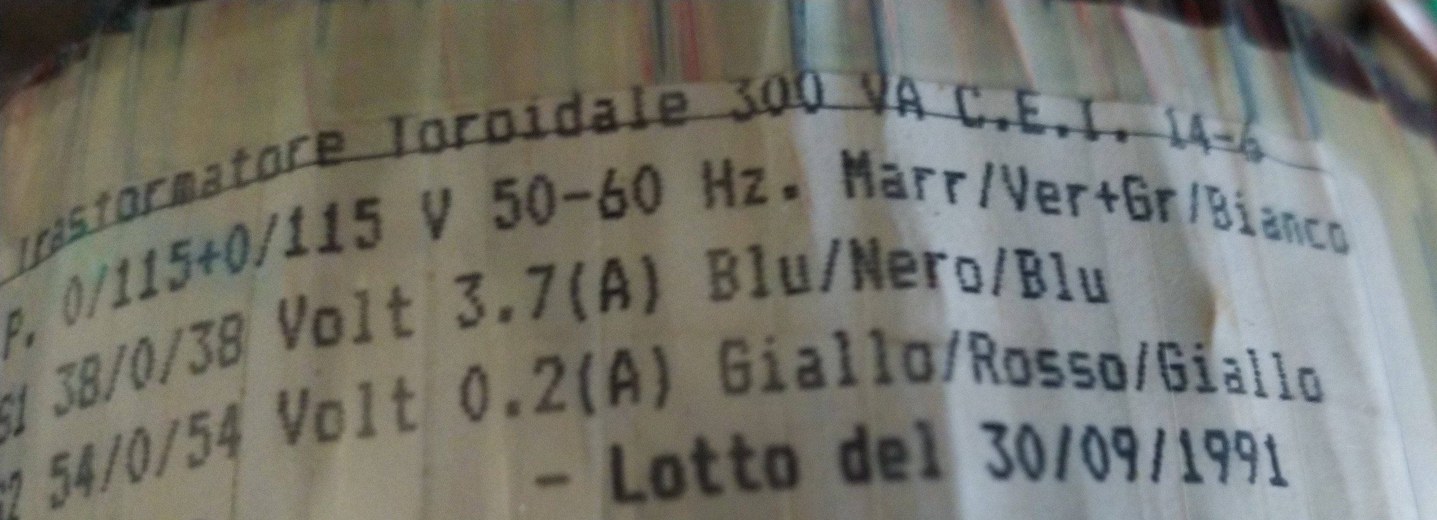

Maxmix69, circa la richiesta di preventivo, un paio di suggerimenti per facilitargli il compito (considerare la tua richiesta), aumentando le probabilità di una risposta affermativa.
Più glie la rendi facile, meno costerà.
Nella mail di richiesta gli puoi già inviare le specifiche complete (se c'è una targhetta di riferimento sui trasformatori, fotografa quella) e puoi comunque allegare una foto dei trasformatori, appunto come riferimento, nel caso ci sia qualche aspetto rilevante da mostrare.
Evita foto gigantesche (nel caso, ridimensionale, poi salvale in Jpeg al 80% di qualità), così come foto sgranate e sfuocate, magari fatte con il cellulare.
Se una immagine non mette in evidenza dettagli rilevanti, allora è inutile mandarla.
Un produttore di trasformatori, tende a sapere già come sono fatti. ;-)
Probabilmente, anzi sicuramente sono tutti suggerimenti superflui, ma non si sa mai.

[16] Re: Riavvolgere trasformatore toroidale
Messaggioda Foto Utentemaxmix69 » 29 mar 2021, 13:28
SediciAmpere ha scritto:L'avvolgimento a tensione inferiore che tensione ha? Potrebbe essere un amplificatore con alimentazioni separate per pilota e finale?
Di seguito le specifiche:
300VA, 2x115V, 2x38V 3,7A, 2x54V 0,2A
Le tensioni sono a pieno carico, a vuoto sono più alte di circa 8%
Diametro esterno 120mm, altezza 55mm
Rame alta temperatrura solo negli avvolgimenti a 38V
Terminazioni fatte direttamente con il rame smaltato e isolato con tubetto sterlingato.
Il diametro del filo è circa 0,81mm per i primari, 1,28mm per i secondari a 38V, 0,28mm per i secondari a 54V, misurati compresi di smalto. La misura purtroppo non è precisa, fatta con un calibro NON centesimale, ma rende l'idea.
Stanno montati un gabbiotto di lamiera forata, ci voglion per forza i suoi oppure come i suoi.
Come ho già detto, la soluzione per farlo funzionare senza spendere un solo euro la tengo, metto in comune le alimentazioni e amen, sono due trasformatori gemelli con un solo fusibile generale.
Ma non lo voglio fare, voglio ripararlo in originale.
