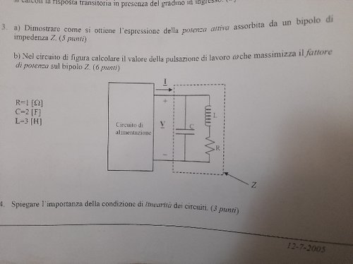

Di questo valore di pulsazione di lavoro che massimizza il fattore di potenza non so proprio di che parla
Faccio serie L+R e poi parallelo (L+R)//C da cui
. Dopodiché non so che vuol dire fattore di potenza se non che è la differenza delle fasi corrente e tensione

Frege ha scritto:Dopodiché non so che vuol dire fattore di potenza se non che è la differenza delle fasi corrente e tensione
Il fattore di potenza (noto anche come cosfi) è il coseno dell'angolo di sfasamento tra tensione e corrente.
Si chiama così perché serve per calcolare la potenza attiva partendo dalla potenza apparente.

Il testo è Salerno/Martinelli vol 1.Ho studiato la parte dei fasori e so che se ho il valore di un fasore di ingresso mi ricavo l'uscita da cui ricavo la potenza istantanea e suoi derivati e perciò il fattore di potenza(parte costante della istantanea detta media o attiva). Se non ho valore di ingresso ma ricavo il valore della impedenza Z e quindi il suo modulo (rapporto moduli numeratore e denominatore) che è la risposta in ampiezza e ne calcolo il valore massimo ottengo la pulsazione massima se poi il circuito è risonante ancora meglio. Ma con tale approccio non vedo cosa c'entri il fattore di potenza.
Il tuo ultimo messaggio è un casino.. Cos'è un fasore di ingresso?
Come ti è stato detto, il fattore di potenza è il coseno dell'angolol'angolo tra i fasori di corrente e tensione. Ti è sufficiente scriverli alla porta del generatore (quindi è l'impedenza stessa nel dominio di Laplace).

@EdmundDantes e Marioursino.
Il testo non mi dà i valori di I o di V che alimentano il bipolo. quindi come faccio a sapere i rispettivi angoli?

Arrivati a questo punto direi che dovresti cambiare nickname. Va bene uno qualunque purché non si riferisca a importanti studiosi.

Una discussione seria sull'argomento è inutile. Non conosci le basi dell'elettrotecnica e in due post l'hai violentata abbastanza. Ti invito caldamente a studiare, se sei uno studente.
PS
Il fattore di potenza non è un angolo.
E non ti serve nessuna informazione riguardante le fasi delle variabili caratteristiche del bipolo in oggetto.
1) Non sai cosa sia un fattore di potenza.
2) confondi il fattore di potenza con la potenza attiva
3) pare che tu non sia in grado di eseguire una serie e un parallelo fra impedenze.
4) pare che tu non conosca le operazioni elementari sui numeri complessi, o ti sei spiegato male.
