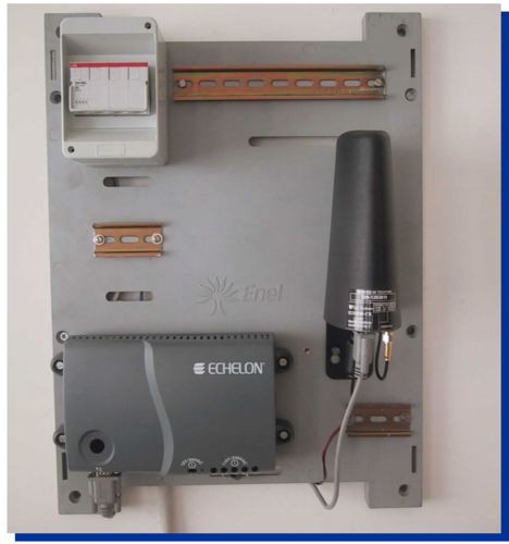

Messaggioda Foto UtentePis » 1 apr 2021, 2:04
Si grazie, è proprio quello lì, l’open meter, non lo chiedo per la pericolosità che avrebbero le onde elettromagnetiche ma proprio perché vorrei capirne il funzionamento. Io per esempio avevo capito che questo nuovo funziona con onde convogliate in banda A Chain 1 verso il concentratore ( cosa è il concentratore? e dove si trova?) e poi Chain2 sempre onde convogliate in banda A o radiofrequenza verso uno o più dispositivi utente all’interno della residenza. Mi chiedevo se si può disabilitare la chain2 e se si se l’utente può disabilitare la chain2 o se solo ‘installatore lo può fare?

Messaggioda Foto UtenteJAndrea » 1 apr 2021, 3:24
L'open Meter da quello che so, è interoperabile con la vecchia architettura di tele-lettura. Quindi, almeno per il momento la comunicazione avviene via onde convogliate verso il concentratore misure tradizionale, quando poi questo verrà sostituito il flusso dati verrà ampliato con i nuovi segnali prodotti da Open - Meter.
Il concentratore misure è normalmente posto nelle cabine MT del distributore (nei contesti rurali a volte su palo) e scambia dati con i gruppi di misura tramite onde convogliate, e li ri-trasmette via GSM.

Messaggioda Foto Utenteelektronik » 9 apr 2021, 15:33
JAndrea ha scritto:L'open Meter da quello che so, è interoperabile con la vecchia architettura di tele-lettura. Quindi, almeno per il momento la comunicazione avviene via onde convogliate verso il concentratore misure tradizionale, quando poi questo verrà sostituito il flusso dati verrà ampliato con i nuovi segnali prodotti da Open - Meter.
Vecchio concentratore BT:
L’allegato Cattura.PNG non è disponibile
Per chi ha voglia di leggerlo, questo documento riporta alcune informazioni interessanti: https://www.e-distribuzione.it/content/ ... re2016.pdf
Quello che dici lo confermo perché proprio ieri mi hanno montato questa antenna, vedi foto, ho fatto alcune domande ai tecnici e mi hanno anche detto che a breve partirà la fibra tramite i cavi enel, noso come faranno ma in Canada esiste già da anni, forse non è proprio fibra ma mi hanno detto che come velocità potrebbe anche superarla, spero che non sia una antenna per la 5G, camuffata

Messaggioda Foto Utenteguzz » 9 apr 2021, 16:02
Se è sotto il palo di un trasformatore, non credo c'entri molto con la fibra ma che sia piuttosto il concentratore e l'antenna serva per la trasmissione dei dati tramite la rete cellulare.
Il 5G lo tirerei in ballo solo quando ha senso farlo, non è che ora ogni antenna che installano sia 5G, altrimenti si cade nel fanatismo.
La fibra che ENEL distribuisce non so bene come funzioni, ma secondo me i casi sono tre: o ti portano la fibra a casa, installandola assieme ai cavi dell'energia elettrica, oppure tirano la fibra fino alle cabine e poi continuano fino alle abitazioni con le onde convogliate, oppure ancora usano antenne come fanno già tanti (linkedin, eolo, ecc ecc).
