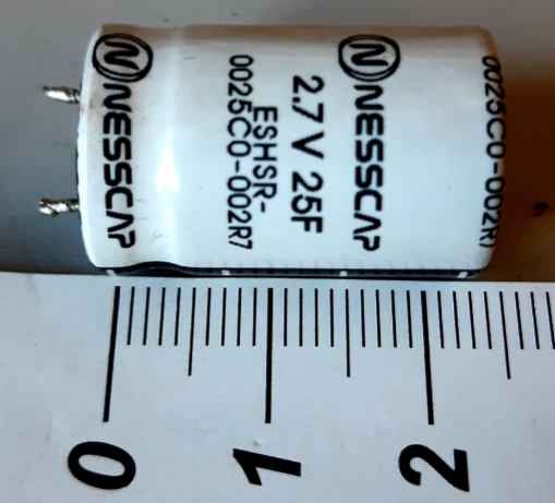

Questo in foto è un condensatore da 25F 2.7V della categoria power.
È piuttosto ingombrante e per un led bianco ne servirebbero due in serie.
La carica non è banale con un alimentatore da banco a circa 1A arriva a 2.2V in diverse decine di secondi (in teoria 55) .
Caricarlo con la bobina potrebbe essere arduo.
È piuttosto soggetto ad autoscarica in circa un'ora la tensione a vuoto è passata da 1.8 a 1.4 V.
Quindi l'energia immagazzinata deve essere utilizzata a breve termine.
