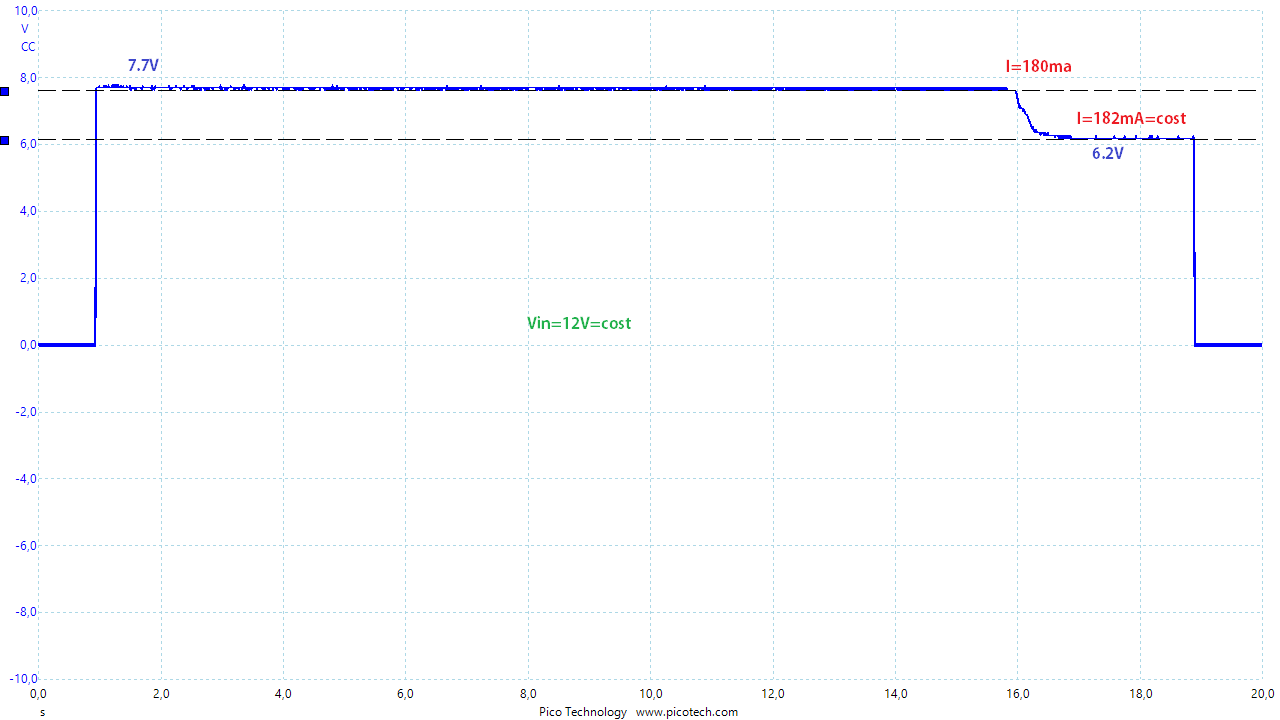

Allora ho fatto alcune misure con l'oscilloscopio e carico resistivo.
ho usato carico resistivo con un resistore variabile la corrente massima che poteva scorrere era di 185mA circa
Il grafico della tensione in uscita dal regolatore che ottengo variando il resistore dal valore piu alto a quello piu basso è questo:
la Vin resta costante a 12V anche a 180mA e oltre
a 180mA la tensione di uscita inizia a decrescere bruscamente, si ferma perché non mi potevo spingere oltre con la I.
comunque è chiaramente un comportamento anomalo, già a 180mA.
a questo punto penso che sia un lotto fasullo o difettoso, ne ho provato solo un altro di regolatore e anche lui ha lo stesso comportamento.
Almeno dai datasheet sembra che non dovrebbe comportarsi così
dovrei fare altre prove con una vout minore ma gia con questi risultati direi che c'è qualcosa che non va.

A questo punto penso anch'io che sia un lotto difettoso o farlocco.
Ne ho usati molti di questi integrati e mai ho avuto sorprese simili.
Se vuoi fare un'ultima prova, che non c'entra con il tuo progetto, è quella di configurarlo come regolatore di corrente e vedere se anche in questo modo la corrente non è quella prevista.

Confermo, per fortuna ho trovato altri 2 regolatori lm317 che avevo riciclato da circuiti di scarto, li ho testati nelle stesse condizioni e funzionano bene.
Purtroppo é un lotto fasullo, proverò a chiedere un rimborso, non tanto per il prezzo ma per l'onestà.
A questo punto penso che sostituirò l'ntegrato con uno di di quelli originali.
Grazie a tutti per il supporto e l'aiuto !
