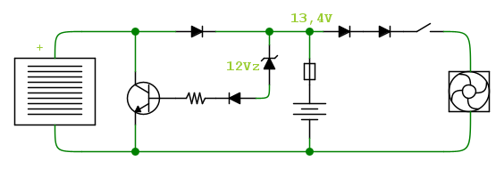

Un pannello FV non è un generatore di tensione (tipo la rete o una batteria), ma è modellabile come un generatore di corrente che, nel caso specifico, eroga circa 0,25A e assumerà ai suoi capi una tensione stabilita dal circuito cui è attaccato.
Eroga finché può cioè finché Vo*Io <Pmax ovvero , supponendo di stare ancora prima del ginocchio (dopo il quale non riesce a sostenere la corrente Imp=0,28A e quindi con tensioni maggiori fa calare drasticamente la corrente erogata), finché il circuito esterno non impone una tensione Vo=5W/0,28V=17,8V.
In questo punto siamo a potenza massima (i teorici 5W prelevabili dal pannello).
Le caratteristiche del pannello però sono date a condizioni standard cioè con irraggiamento di 1000W/m2 e temperatura della cella di 25°C, nonché massa d'aria 1,5 (cioè l'assorbimento della radiazione solare dovuto all'atmosfera), quindi il pannello scelto potrebbe essere troppo piccolo rispetto al carico, dipendendo dal tempo di attivazione della ventolina:
1) in primo luogo, a parte utilizzare sistemi più complessi che inseguono il punto di massima potenza del pannello, facciamo lavorare il pannello non in situazione ottimale, ma (ad es. con il pur valido schema di cui sopra) a circa 13.4±0.7=14.1V cui corrisponde una potenza di circa 14.1V*0.25A=3.5W (in pieno sole)
2) in secondo luogo dobbiamo considerare le perdite nei vari elementi (carica scarica batterie, ecc.)
3) in terzo luogo occorre fare i calcoli non con le potenze e tensioni in gioco, ma con l'energia necessaria al carico e l'energia ottenibile dalla fonte solare
Ad es. se la ventola fosse accesa 12h/GG avremmo bisogno di 0.25A*12V*12h=36Wh
Cui aggiungere le perdite di sistema stimabili in un 20% per ottenere circa 43W
Il pannello scelto avrebbe possibilità nelle condizioni migliori di erogare appena 35W nei mesi estivi (supponendo 10h di sole pieno).
Poiché la fonte solare è non costante (fenomeni atmosferici, nuvole ecc), non si riescono ad ottenere sempre giorni di sole, quindi occorre sovradimensionare la potenza del pannello.
Per un esempio didattico come questo si potrebbe prendere o un pannellino da 10W o metterne due come questo in parallelo.
Nel circuito di sopra bisogna dimensionare la resistenza in modo che il transistor sia appena al limite della conduzione a batteria carica. Forse manca però l'alimentazione corretta dello zener.
Inoltre occorre verificare la massima potenza dissipabile dal transistor, poiché se il fusibile si interrompe e l'interruttore è aperto il transistor prende tutta la potenza del pannello ovvero almeno 3.5W

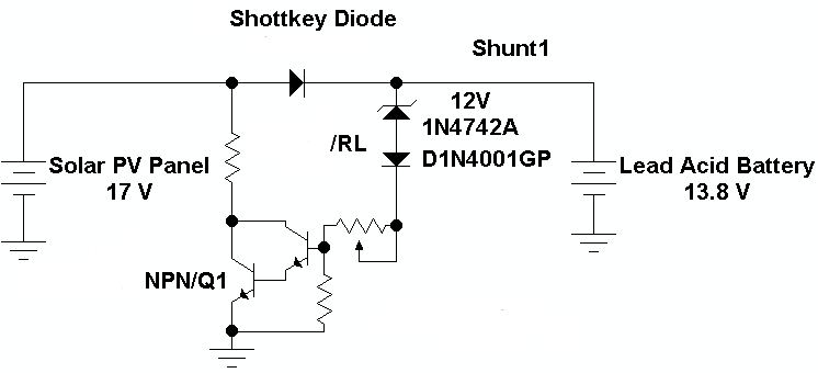

Questo potrebbe essere leggermente più funzionale.
Altrimenti un operazionale non guasterebbe.
Lo Zener è da 12V.
Il trimmer andrebbe regolato per limitare la tensione a 13.5V.
Lo Zener è da 12V.
GioArca67 ha scritto:Il pannello scelto avrebbe possibilità nelle condizioni migliori di erogare appena 35Wh nei mesi estivi (supponendo 10h di sole pieno)
Cioè, nelle condizioni ideali, meno di metà dell'energia che servirebbe per un intero giorno di funzionamento della ventola (non parliamo poi di ricaricare anche la batteria). D'accordo. Il sistema è evidentemente sottodimensionato, ci metterà un paio di giorni in estate e quattro cinque in inverno per caricare la batteria, dopo di che si potrà accendere la ventola per qualche ora. È un "piccolo impianto didattico". Lo schema è appena un po' meglio di collegare semplicemente i tre pezzi assieme
Seguendo il DBM (dimensionamento barbaro minimo) per un funzionamento h24 a me viene un pannello da minimo 40W, con batteria da 20..30Ah, magari con regolatore MPPT, siamo quindi su numeri e prestazioni totalmente diversi.
