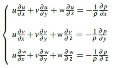

Ti mostro l'equazione di conservazione della quantità di moto (generale) che intendevo:
Ad esempio, per fluidi incomprimibili (∇ • V = 0) l'equazione generale è:
rho=densità p=pressione V=vettore velocità f=forze di volume
E la precedente equazione scritta nelle tre direzioni x, y e z del vettore velocità V, dovrebbe essere indicativamente:
ATTENZIONE!!!: Ovviamente non sono sicuro della correttezza delle equazioni scritte nelle varie direzioni, altrimenti non avrei chiesto aiuto sul forum. NON prendetele per buone!!! Non vorrei far sbagliare qualcuno!
Detto questo, stiamo parlando della stessa cosa quindi? Oppure sono cose differenti?

Accidenti direi che sono decisamente cose differenti! Tu stavi parlando di fluidi nello spazio, io di sistemi di corpi rigidi nel piano. Diciamo che in realtà "alla fine" ci dicono la stessa cosa, ma tu stai parlando niente meno che delle equazioni di Navier Stokes! Non mi sento in grado di spiegarti quello di cui hai bisogno perché è un argomento che non ho mai approfondito particolarmente bene; lo studio volentieri, e se ci capisco qualcosa provo ad aiutarti ma qui lascio la parola a chi ne sa più di me.
Da quello che vedo scritto ti dico però occhio, perché nella prima formula hai le accelerazioni (derivate delle velocità nel tempo) (in pratica è la 2° legge di Newton), mentre in quella che hai scritto dopo hai derivate nello spazio; il passaggio è parecchio delicato, e così a occhio non è per niente una "semplice riscrittura", ma ci sono di mezzo diversi passaggi delicati da affrontare.

Nicolocarosio ha scritto:Ad esempio, per fluidi incomprimibili (∇ • V = 0) l'equazione generale è:
Se a primo membro è una derivata, va indicata con d minuscolo.
Inoltre posso sbagliare ma nabla quadro è un operatore scalare e non si può sommare a termini vettoriali.
EcoTan ha scritto:Se a primo membro è una derivata, va indicata con d minuscolo.
Secondo me sta solo ad indicare che è la derivata di un vettore
Capisco tutto quanto avete detto.
Se qualcuno sapesse spiegarmi tutto sulle equazioni che ho mostrato nell'immagine, allo stesso modo di come è stato fatto per la conservazione del moto dei corpi rigidi nel piano, mi sarebbe di grande aiuto.
Ma, a questo punto, supponendo che le equazioni di Navier Stokes nelle tre direzioni che ho mostrato siano corrette (mi interessa in linea di massima, anche se non sono del tutto corrette), ogni membro che le compone, oltre che ad un senso matematico, dovrebbe avere un significato fisico. Qualcuno saprebbe indicarmelo?
