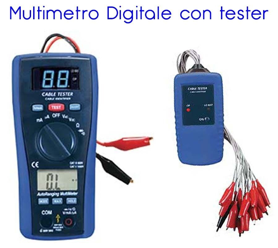

DeBr ha scritto:se ho un unico filo senza massa da prendere o filo noto, come posso fare?
prendi due fili a caso di colore diverso e li cortocircuiti e dell’altra parte cerchi gli unici due in corto, oppure porta un filo esterno temporaneo.
Se fosse una colonna montante ok, stacco fisicamente il cavo e sono a posto....ma es. impianto citofonico che potrebbe essere alimentato da non so quanti intermedi trasformatori...se faccio questo...sai che danni....
per il filo esterno da noi si dice "battere" i fili non posso in quanto la distanza è troppa che so 5 o 6 piani....

x Franco012 mi sapresti fornire esattamente marca e modello di quello che hai?

Messaggioda Foto UtenteFranco012 » 3 apr 2021, 20:47
DeBr ha scritto:Foto UtenteFranco012 mi sapresti fornire esattamente marca e modello di quello che hai?
E' un Lafayette DMB-CABLE, utilizzabile anche come tester generico.
Lafayette DMB-CABLE

[15] Re: "cercafili" non sotto tensione.
Messaggioda Foto Utentestefanopc » 3 apr 2021, 21:04
Al lavoro abbiamo questo cerca coppie dai più definito "banana".
https://www.conrad.it/p/kit-generatore- ... dwQAvD_BwE
Su cavi inguainati o twisted pair funziona decisamente bene.
Su fili singoli non è detto che sia di molto aiuto in questo caso meglio il cicalino o il tester usato verso guaina o altro riferimento.
Ne abbiamo anche un modello specifico per i cavi telefonici che ha una modulazione digitale a differenza del precedente è piu utile se sui cavi sono presenti altri segnali.
Una volta in telefonia si usava il cicalino per "suonare i cavi".
Il cicalino tipico era formato da due batterie da 4,5V nastrate insieme e in serie un cicalino meccanico.
Volendo cercare un filo sulle due testate in un cavo si opera ascoltando il suono e cio lascia libero l'operatore dal controllare lo strumento con la vista.
Oggi si può usare il buzzer del multimetro per compiere la stessa prova su distanza ridotta.
Lo strumento della Fluke invece permette di lavorare anche a distanza di qualche km su doppino twisted.

[17] Re: "cercafili" non sotto tensione.
Messaggioda Foto Utentestefanopc » 4 apr 2021, 0:41
Mettere in corto due fili e poi ritrovare il corto sull'altra testa del cavo presuppone che il cavo non sia guasto, non sia giuntato e non sia derivato.
Purtroppo in campo succedono cose che anche la più fervida immaginazione riesce a prevedere solo parzialmente.
Proprio coi cavi del citofono e quelli del telefono ho visto cose molto interessanti.
La teoria delle tubazioni e scatole separate per ogni servizio è una moda recente.
Le case di parecchi anni hanno una sola scatola in corridoio dove passa tutto tranne il metano.
Quando poi le tubazioni sono strette e intasate ogni scatola è una sorpresa.
In questi casi uno strumento che ti permette di capire se all'interno di un cavo, tubazione o scatola passa il conduttore che ci interessa (senza nemmeno spelarlo) è di grande aiuto e velocizza la ricerca operando con sicurezza.
