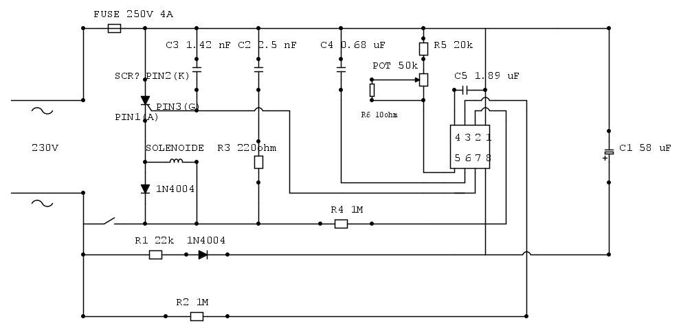

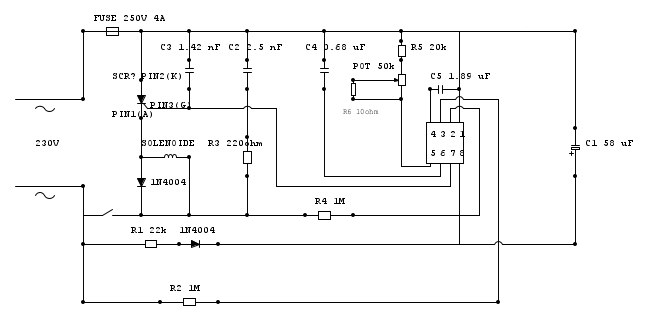

Come ti suggerisce
setteali riguarda bene il tutto sopratutto quello che ti ha cerchiato perché così come è non viene alimentata la bobina del solenoide anzi se chiudi l'interruttore e gli arriva il segnale al gate avviene un corto.
elektronik
7.800 4 6 7 - Master
- Messaggi: 3836
non mi torna che se fosse un SCR le semionde negative che fa passare il diodo non dovrebbero andare sul PIN1 il catodo invece come si vede dalla foto il diodo è collegato con il pin2 (Anodo) dell SCR

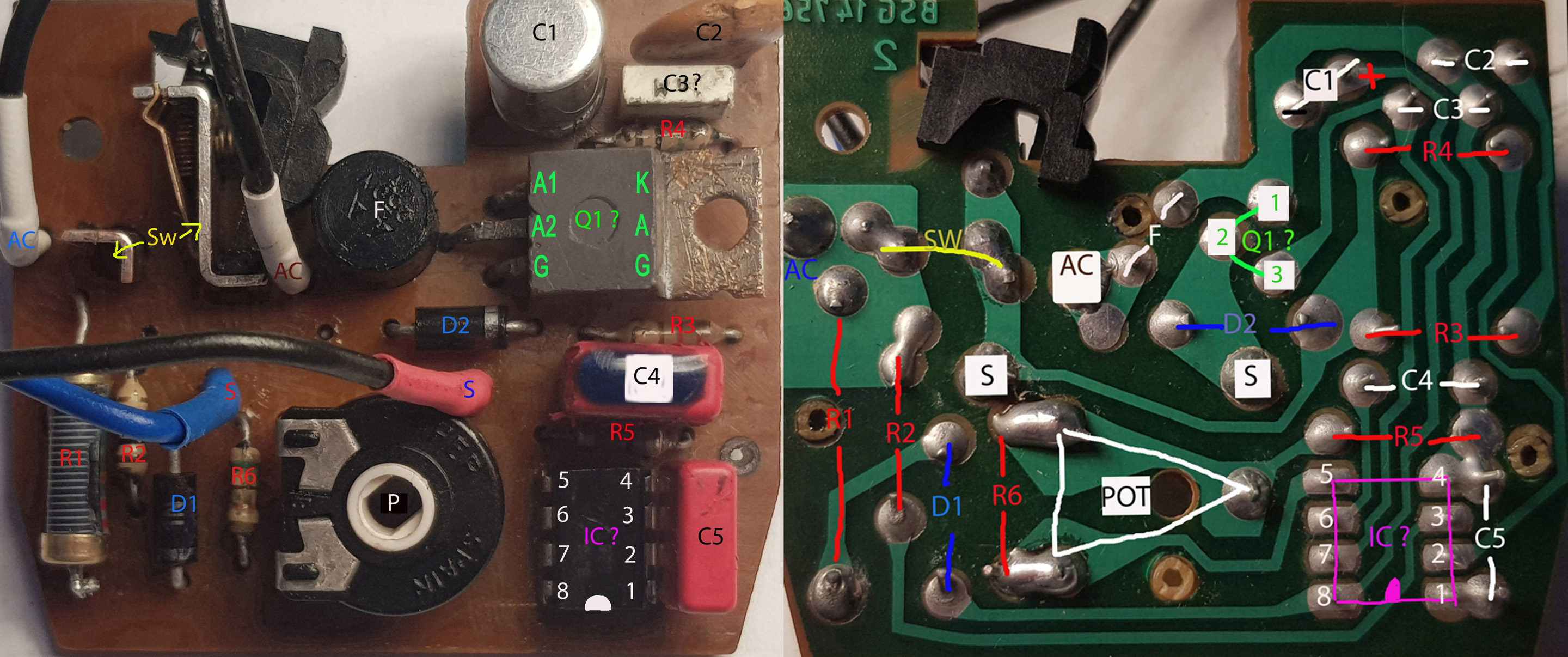

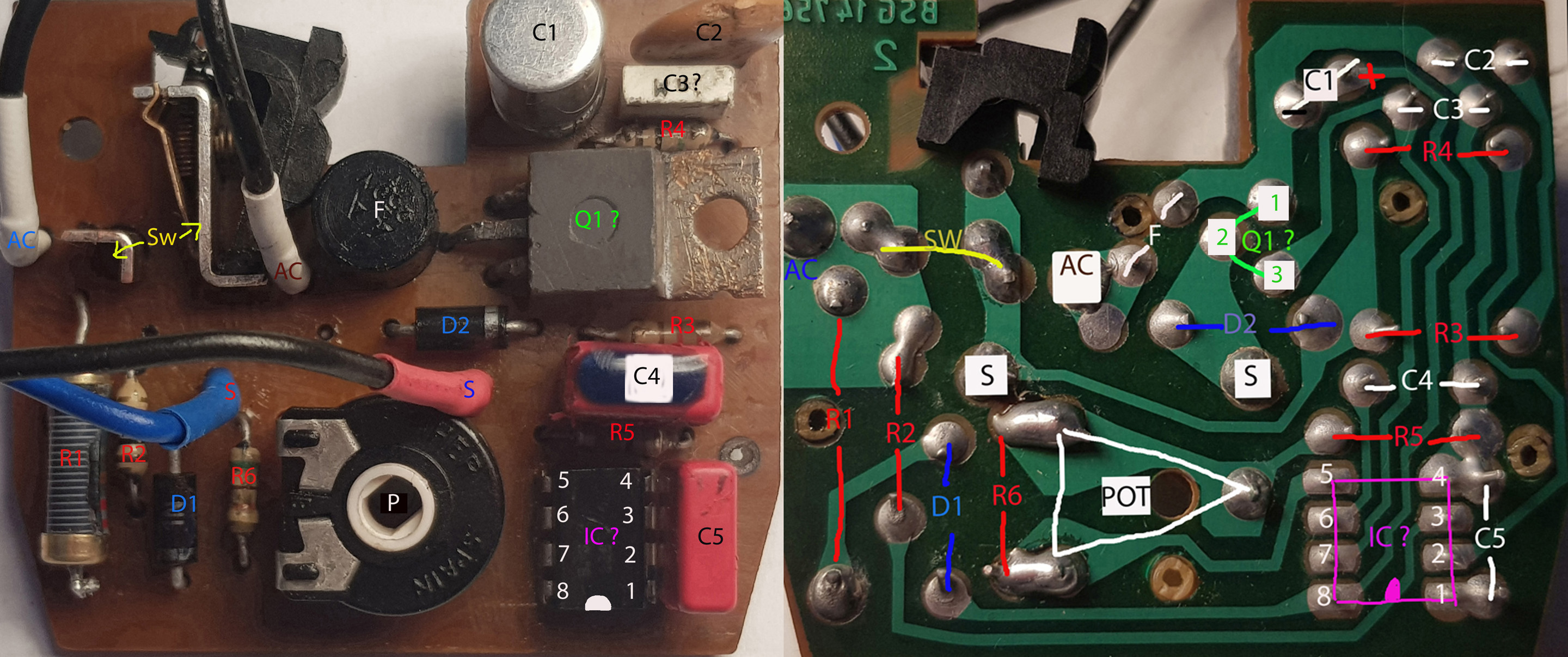

ho affiancato le immagini del PCB
schioppo ha scritto:ho affiancato le immagini del PCB
ok adesso ho capito cosa intendevi

Avevo capito cosa avevi fatto, ma facendo così confondi ancora di più le idee, le regole vanno seguite.
E' fuorviante quell'immagine.

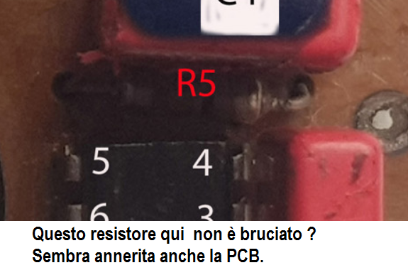

La resistenza R5 dici che è 20 kohm, hai provato a toglierla e misurarla? A me sembra bruciata e se fosse bruciata, potrebbe essere bruciato anche il trimmer oppure se fosse stato in posizione di zero Ohm, è bruciato l'IC, che comunque non trovo equivalenze con IC da me conosciuti e mi pare però che sia una eeprom, che non è sostituibile se non con una con il suo programma interno.
la R5 non è bruciata misura 18.36k
Allora è l'immagine che mi gioca un brutto scherzo, ma te l'hai tolta e misurata?

Io ti ho segnato i pin del componente che non si sa se è un scr o un triac. metti il tuo tester digitale per segna giunzioni quella segnata come testa diodi. Se fosse un SCR dovrebbe darti la seguente tabella:
metti il puntale rosso su K e il nero su A deve darti OL
metti il puntale rosso su K e il nero su G deve darti OL
metti il puntale rosso su A e il nero su G deve darti OL
metti il puntale nero su K e il rosso su A deve darti OL
metti il puntale nero su K e il rosso su A deve darti 645 Millivolt ca.
metti il puntale nero su A e il rosso su G deve darti OL
Se invece fosse un triac dovrebbe darti la seguente tabella:
metti il puntale rosso su A1 e il nero su A2 deve darti 639 Millivolt ca.
metti il puntale rosso su A1 e il nero su G deve darti OL
metti il puntale rosso su A2 e il nero su G deve darti OL
metti il puntale nero su A1 e il rosso su A2 deve darti OL
metti il puntale nero su A1 e il rosso su G deve darti 645 Millivolt ca.
metti il puntale nero su A2 e il rosso su G deve darti OL

la resistenza l'ho tolta e misurata
puntale rosso K - puntale nero A = OL (se con una pinzetta faccio contatto sul G da conduzione)
puntale nero K - puntale rosso A = OL (se con una pinzetta faccio contatto sul G da conduzione)
puntale rosso A - puntale nero G = OL
puntale nero A - puntale rosso G = OL
puntale rosso K - puntale nero G = 0.067 il multimetro suona ma dà un valore (su resistenza dà 67)
puntale nero K - puntale rosso G = 0.067 il multimetro suona ma dà un valore (su resistenza dà 67)
ho testato un triac che ho della ST il BTB24-600BW e mi dà gli stessi risultati con la differeza che dà un valore di 0.064 tra pin 1 e pin 3
TEST EFFETTUATO CON MULTIMETRO DIGITALE
quindi é un TRIAC!
