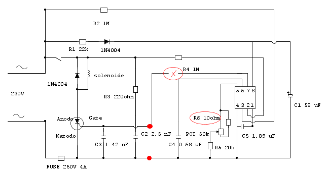

setteali ha scritto:L'SCR te l'avevo già detto che era buono.
Ok la resistenza l'hai misurata. Sapere il valore che hai misurato no eh?
Le prove che ti avevo detto non le hai fatte?
allora mi sa che mi son perso qualcosa io volevo con i due test capire per certo se il componente è un SCR o un triac. oltretutto volevo far notare che il catodo dell'SCR chiamiamolo così, va al pin 4 dell'integrato l'anodo va a D2 e il gate va al pin 7 dell'integrato

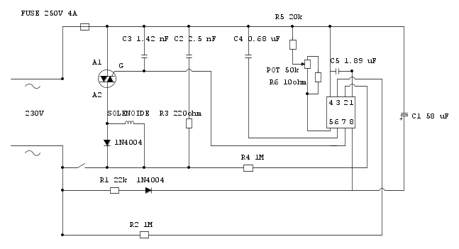

elektronik ha scritto:allora mi sa che mi son perso qualcosa io volevo con i due test capire per certo se il componente è un SCR o un triac.
TRIAC
setteali ha scritto:Ok la resistenza l'hai misurata. Sapere il valore che hai misurato no eh?
l'avevo scritto misura 18.36k
elektronik ha scritto:oltretutto volevo far notare che il catodo dell'SCR chiamiamolo così, va al pin 4 dell'integrato l'anodo va a D2 e il gate va al pin 7 dell'integrato
giusto

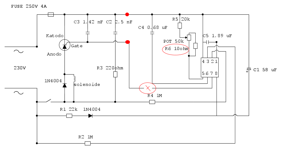

Buongiorno,
riguardiamo lo schema e ragioniamoci sopra un po', se c'è il diodo 1N4007 in parallelo al solenoide, è ovvio che il semiconduttore di potenza, non può essere un Triac e quindi è un SCR disposti come ho disegnato.
Se fosse un triac la semionda negativa passerebbe attraverso il diodo e provocherebbe un corto-circuito.
R5, R6 e pot 50k . Il rtesistore R6 da 10 Ohm in parallelo al potenziometro che in pratica andrebbe a cortocircuitarlo, non mi torna , come non mi torna il resistore R5 che lo vedo bruciato e quindi ho dei forti dubbi che il valore che viene misurato sia quello che dovrebbe avere.
Una cosa che mi fa pensare al fatto che il circuito integrato possa essere buono è che ai pin 4 & 8 c'è una tensione continua che potrebbe essere quella regolare di alimentazione.
Dopo0 aver controllato bene questi punti sopra e lasciando tutti i componenti interromperei il pin 7 che va al gate e con una tensione esterna ed un resistore, proverei a controllare l'SCR

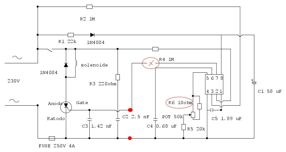

Ho girato il circuito e il diodo in parallelo al solenoide che era nel verso sbagliato.
Mi sembra più leggibile
OK
edgar mi fido di te, grazie in effetti così è più leggibile.

salve a tutti
grazie edgar per aver corretto lo schema la R6 è da 51k (avevo sbagliato)
dove hai fatto una x cosa intendi?
grazie per la risposta
