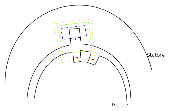

Salve a tutti,
nello studio di macchine elettriche 2 da tempo cerco di capire quale sia la differenza tra autoinduttanza e induttanza di dispersione ad esempio riguardo lo statore di una macchina asincrona senza riuscirci.
Per il trasformatore mi è più chiaro perché se ho capito bene si considerano solo i flussi dispersi che evolvono principalmente in aria e sono i flussi che non si richiudono sull'altro avvolgimento.
Grazie in anticipo
Differenza tra autoinduttanza e induttanza di dispersione

Consideriamo una macchina rotante con tre fasi statoriche e tre fasi rotoriche.
Per ipotesi la configurazione statorica e' uguale a quella rotorica con cave statoriche affacciate alle cave rotoriche.
Queste sono ipotesi esemplificative necessarie per poter portare avanti l'argomentazione dal punto di vista fisico e per poter scrivere qualche semplice espressione senza considerare un'infinita' di fattori correttivi, di forma, di Carter e... integrali quadrupli
Per tutto il resto c'e' FEM.

Flusso disperso
Facciamo riferimento a questa sezione
I pallini rossi indicano le cave statoriche e rotoriche e relativi avvolgimenti.
Le linee tratteggiate indicano le linee di flusso del campo magnetico che ovviamente si distribuiranno in virtu' del principio di minima riluttanza. Per ovvi motivi il disegno e' qualitativo e molto approssimativo
Nel disegno vedi tre tipi di linee di campo, ma solo due sono di flusso disperso.
La linea di flusso in giallo indica il flusso concatenato fra statore e rotore e pertanto non e' un flusso disperso (vedi paragrafo precedente).
La linea di flusso in blu indica il flusso disperso nella cava statorica e pertanto non interessera' i conduttori rotorici.
La linea di flusso in verde indica il flusso disperso nei denti rotorici, pertanto riesce ad oltrepassare il traferro. Queste linee dipendono molto dalla struttura della macchina e dalla disposizione dei denti stessi.
Poi esistono altri flussi dispersi, ma scendiamo nel campo delle costruzioni delle macchine rotanti e relativi avvolgimenti. Lasciamo perdere.

È una risposta molto dettagliata, grazie davvero.
Studio al politecnico di Torino primo anno di magistrale( non ho fatto elettrica alla triennale).
Il mio prof scompone i flussi come hai detto in flusso utile principale che dà forze elettromotrici indotte e flussi dispersi che non partecipano alla conversione elettromeccanica.
Ma nell'equazione di flusso allo statore ci sono una matrice di induttanza di dispersione, una matrice di autoinduttanza e una matrice di mutua induttanza tra statore e rotore.
A questo punto se ho capito bene il flusso disperso è sempre flusso di statore che va principalmente al traferro ma che non dà forze elettromotrici indotte mentre il flusso di statore ( ad esempio la linea a che hai disegnato) dà forza elettromotrice indotta allo statore di autoinduzione ed è rappresentato con la matrice di autoinduzione(che dovrebbe essere fatta da 9 termini perché bisogna considerare gli autoconcatenamenti tra la singole fasi e i mutui concatenamenti tra le diverse fasi.

Bisognerebbe conoscere il programma del tuo professore per risponderti in maniera adeguata.
Capisci bene che dovrei studiare il tuo programma e non mi sembra il caso
Per macchine elettriche 2 intendi una sorta di studio dei modelli delle macchine elettriche?
Il discorso delle matrici comunque non e' altro che una scrittura compatta delle varie equazioni di bilancio.
Non devono spaventarti. Se hai capito il concetto fisico, diventano banali.
Hai studiato macchine elettriche in senso classico? Cioe' lo studio dei principi fisici di funzionamento?
Io posso rispondere solo dal punto di vista fisico non conoscendo il dettaglio del tuo programma.
No, il flusso disperso induce una f.e.m. a cui si puo' attribuire il significato di c.d.t. nello studio in regime sinusoidale della macchina attraverso la relativa reattanza di dispersione dell'avvolgimento statorico.
In modo analogo possiamo introdurre una reattanza di dispersione rotorica e relativa f.e.m. vista come una c.d.t.
Da queste considerazioni preliminari si arriva a scrivere lo schema equivalente della macchina il quale rappresenta un mero strumento di calcolo e pertanto ben lontano dal principio di funzionamento della macchina stessa.

Giovanni96 ha scritto:flusso disperso è sempre flusso di statore che va principalmente al traferro ma che non dà forze elettromotrici indotte
