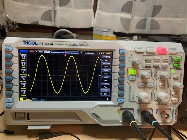

Esaminato le immagini:
4605 pare più distorto l'ingresso dell'uscita. L'ingresso è molto rumoroso!
adoperi sonde schermate o un pezzo di filo?
Se possibile, prova a ridurre la banda dell'oscilloscopio a 20 MHz.
Forse ti sei connesso alla massa in un punto infelice.
oppure metti un condensatore da 1 nF in parallelo all'ingresso sonda.
Hai cavi lunghi di alimentazione fra circuito e alimentatore ?
L'alimentatore è switching ?
Metti un condensatore da 100 uF almeno 50 Vl ai capi dell'alimentazione 30V del circuito.
4606, aumenta il guadagno orizzontale finio a fare apparire una retta con pendenza a 45 gradi.
potrai osservare meglio la relazione uscita- ingresso.
4609 FFT, se fai comparire solo 3 sinusoidi, la FFT risulta larga e poco significative,
varia la base tempi e farne apparire almento 100, nella FFT vedrai le armoniche.
Nelle immagini oscillo, visualizza anche le impostazioni dell'oscilloscopio.
Invia una immagine di insieme generatore-amplificatore- alimentatore oscilloscopio
Quella di fare misure con l'oscilloscopio e collegare opportunamente le sonde non è un'arte, ma quasi.

Messaggioda Foto Utentelorespaul » 7 apr 2021, 14:10
Grazie. In effetti utilizzo dei jumper per collegare le sonde alla breadboard ma pensavo che andasse bene avendo utilizzato lo stesso modus operandi anche su implementazioni di altri amplificatori didattici.
Per esempio su questo non ho avuto problemi.
L'alimentatore è uno switching e ho gia un condensatore di bypass da 10u sulle linee di alimentazione. Putroppo nel cassetto ho solo 220u per tensioni maggiori di 25v.
Comunque grazie per la dritta sulla funzione FFT. Stasera riprendo le misure con tutti gli accorgimenti descritti.
Magari potrebbe avere senso aumentare la resistenza di ingresso R6?
EDIT: Oppure potrei provare ad invertire lo stadio differenziale con dei PNP (e di consegunza anche il VAS)?

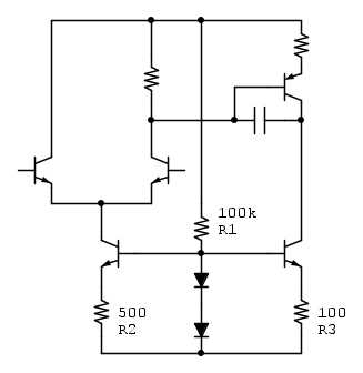

Messaggioda Foto Utenteelfo » 7 apr 2021, 18:24
Non se se hai dato una occhiata al link del post [21] (pagina di Self).
Dovresti guardare la pagina indicata perche' risponde a (quasi) tutti i tuoi "problemi" con annesse misure.
Oltre agli ottimi suggerimenti che ti hanno gia' dato sul forum qui sotto riporto nello schema alcuni punti ulteriori (non necessariamente i piu' importanti o i primi da considerare):
***** Slew Rate
- Slew Rate 0,91 V/us (in realta' e' il doppio perche' la corrente che puo' essere "iniettata" nel condensatore C2 e' il doppio - tutta quella del generatore di corrente del differenziale in ingresso)
- a questo SR corrisponde un frequenza max di circa 16 kHz (32 kHz) per una ampiezza di picco del segnale in uscita di 10 V (20 Vpp - 7 V efficaci)
Generalmente e' richiesto un SR da 5 a 10 V/us quello minimo per non avere distorsione.
***** Cablaggio
Vedi nello schema qui sotto come deve essere cablato il nodo di uscita e il prelievo del segnale di feedback
***** Reiezione alimentazione
Per il metodo con cui hai polarizzato gli specchi di alimentazione hai una reiezione dei disturbi e della variazione dell'alimentazione "nulla"
Al posto delle resistenze dovresti avere dei generatori di corrente (o utilizzare una topologia diversa - vedi la pagina di Self)
***** Guadagno anello aperto
L'aggiunta del condensatore "C" circa 10 - 100 uF dovrebbe aumentare il guadagno ad anello aperto dell'amplificatore

Messaggioda Foto Utentelorespaul » 8 apr 2021, 0:10
Grazie Foto Utenteelfo.
Si sto tentando di seguire lentamente la pagina che mi hai linkato per capire bene. Ho provato anche qualche simulazione con LTSpice e stavo pensando di riprodurre il primo circuito indicato nella pagina per escludere problemi negli strumenti utilizzati per la prototipazione.
Ho provato ad aggiungere il condensatore C da 47u. Il risultato è che la distorsione è cambiata. Si è anche mitigata, ma potrebbe essere per il fatto che avendo maggior guadagno ho dovuto abbassare la resistenza di retroazione per non clippare l'uscita (vedi l'immagine sotto).
Dimmi se ho capito bene:
- allo slew rate di 0.91V/us corrisponde una frequenza di 16kHz e quindi 5-10 volte il minimo vuol dire che dovrei stare sotto i 1.6-3.2kHz per non avere distorsione?
- per la reiezione di alimentazione potrei usare la topologia del primo circuito indicato nella pagina di di Self
Per il cablaggio allego IMG_4629.jpg nello zip. Mi pare che sia già come hai indicato ma non ne sono sicuro.
Aggiungo nell'allegato anche:
- IMG_4611 immagine complessiva del banco di lavoro
- IMG_4621, FFT a 1kHz a vuoto
- IMG_4623 e IMG_4624 sempre a 1kHz a carico (10ohm)
Le FFT mi sembrano sempre uguali. Forse sto ancora sbagliando qualcosa.

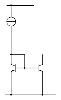

lorespaul ha scritto:- per la reiezione di alimentazione potrei usare la topologia del primo circuito indicato nella pagina di di Self
Si, oppure sostituire la R con un generatore di corrente come nello schema qui sotto
Nota inoltre che Self nello schema "definitivo" che e' in fondo alla pagina linkata nei post precedent ha lo schema riprodotto qui sotto in cui e' presente la resistenza R cerchiata di rosso (pochi k).
La sua funzione e' quella di "debugging" in caso di guasto: isola I due tranistor "generatori di corrente" permettendo di capire quale dei due e' guasto ( e' spiegato nel libro - non nella pagina linkata)
