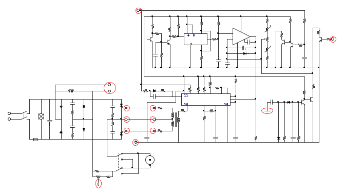

Onestamente, visto che l' OP chiedeva come si fa a misurare la tensione di alimentazione degli integrati col multimetro, e vista la presenza della tensione di rete, mi sarei astenuto dall' andare oltre, sconsigliandolo, almeno per il momento di metteci le mani.
Tuttavia, visto il lavorone di Foto Utentegiannid19, e la mia curiosità sul circuito in questione, io chiedere all' OP di scaricarsi i datasheet degli integrati e segnare sullo schema la numerazione o il nome dei vari piedini, e di indicare anche dove si collegano i terminali segnati in rosso qui sotto.
Scusate se l' ho ridisegnato così, ma mi sembra un pelo più intuitivo, inoltre immagino che i gate degli SCR si colleghino al trasformatore, quindi mi sembrava piu ordinato.
Inoltre visto la presenza di utenti più esperti, a loro, chiedo lumi sulle parti cerchiate in azzurro, che vista la mia scarsa eperienza non ho mai trovato in uno stadio di raddrizzamento e non so spiegarmi.

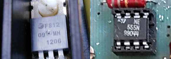

quello che ho trovato , il componente VAC ZKB 409/020-01-PF 327-2 trasformatore e
TCA280A-Philips.pdf
(326.47 KiB) Scaricato 278 volte

Messaggioda Foto Utentesrg » 7 apr 2021, 16:26
e questo è l'altro componente , di quello rosso non so nulla
datasheet.pdf
(112.7 KiB) Scaricato 216 volte

srg ha scritto:di quello rosso non so nulla
E' un amplificatore operazionale.
"quanto a dir qual era è cosa dura" [cit.]
Un indizio è che, stando allo schema, ha un condensatore per la compensazione in frequenza, che negli amplificatori moderni spesso è integrato

Probabilmente è già stato riparato in precedenza:
Il componente di sinistra è del 2006 se non addirittura del 2012 (dipende da come vanno interpretate le coppie di cifre settimana-anno), quello di destra del 1999

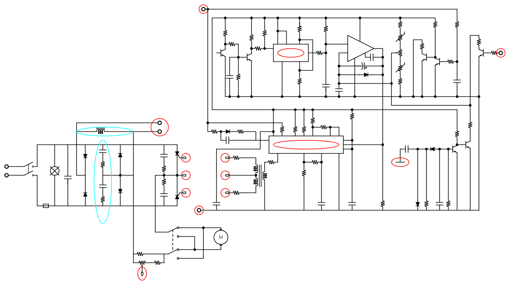

Messaggioda Foto Utentelucaking » 8 apr 2021, 10:53
Ok Foto Utentesrg, va bene aver cercato i datasheet, ma per me, il lavoro importante che dovresti fare, per capire come funziona quel circuito (o almeno provarci), è quello di annotare sullo schema che Foto Utentegiannid19 si è preso la briga di disegnare in fidocad il nome (o meglio il numero) dei pin degli integrati e come sono collegati i punti cerchiati in rosso.
Qui sotto in blu un esempio di cio che dovresti fare.
Nota che cio che ho disegnato, sono mie supposizioni, e vanno verificate sul circuito.

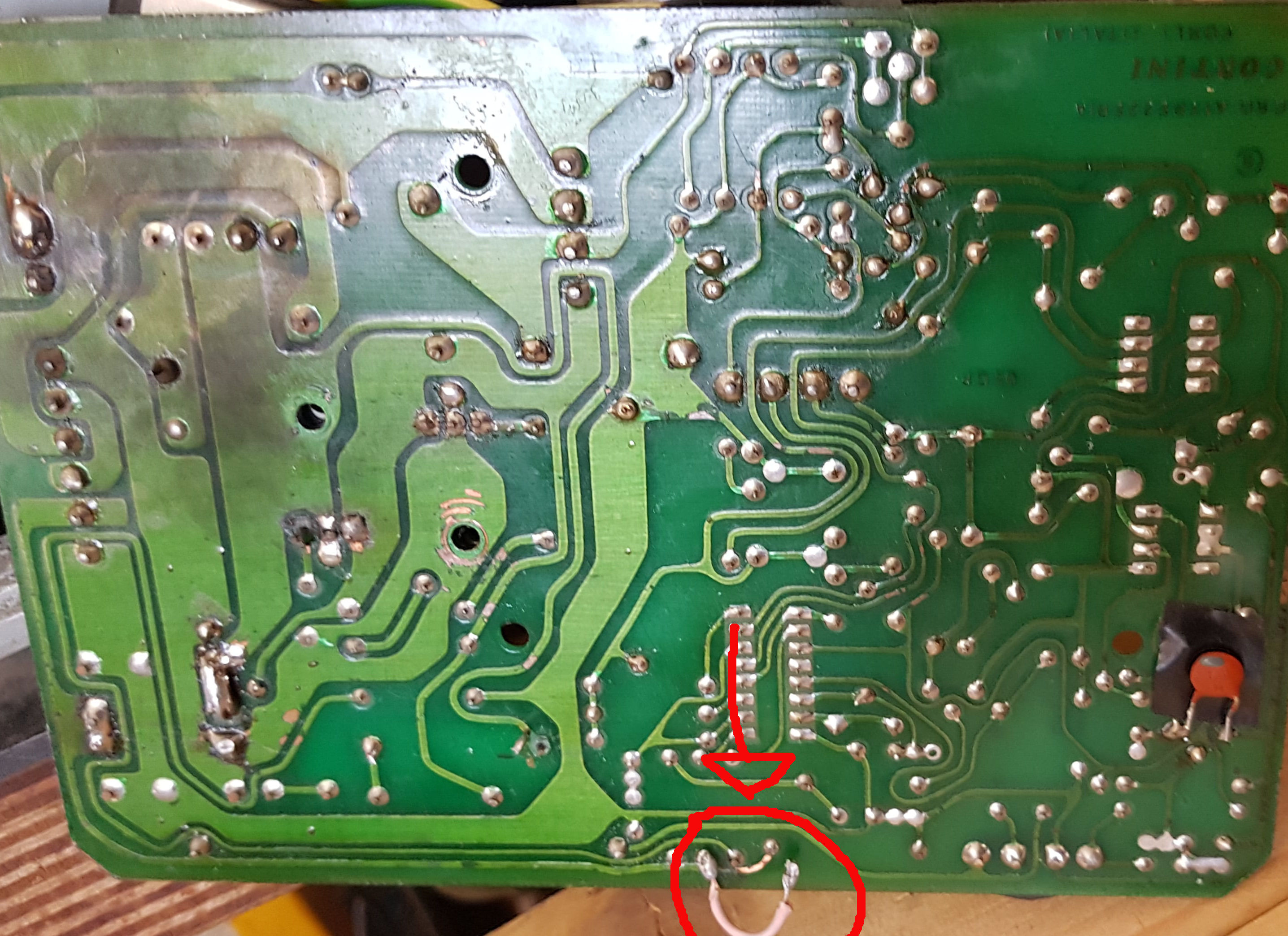

Inoltre noto che la scheda sembra essere gia stata rimaneggiata, e ci sarebbe da verificare anche il collegamento che ho cerchiato in rosso qui sotto.

Messaggioda Foto Utentesrg » 8 apr 2021, 19:22
il collegamento nel cerchietto è stato fatto perché sembrava danneggiata la traccia sottostante sulla basetta,comunque staccato o attaccato non cambia nulla, abbiamo fatto la prova
