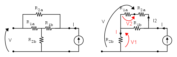

Buonasera, sono di nuovo alle prese con il calcolo della matrice delle resistenze. Per le R_{11} ed R_{22} no ho problemi per il calcolo della R_{12} sono in difficoltà.
Se sull aporta ci metto il generatore di corrente e su quella di sinistra ci misuro la tensione come devo procedere?

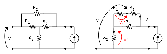

smeligrana ha scritto:Se sull aporta ci metto il generatore di corrente e su quella di sinistra ci misuro la tensione come devo procedere?
Metti un generatore di corrente I sulla porta 2 e lasci aperta la porta 1 per misurare la tensione V, come nella figura qui sotto a sinistra. Ma questo lo sapevi gia`!
Adesso osserva che R2 "di sopra" e R1 a "sinistra" sono in serie, quindi ridisegno il circuito come a destra (solo per chiarezza) e devo sempre trovare la tensione V data dalla somma di V1 e V2.
La corrente che da` V1 la sai, e` tutta I. La corrente che da` V2 la puoi calcolare perche' hai due rami in parallelo.

Essendo la rete simmetrica (per cui R_{11}=R_{22} e R_{12}=R_{21}) si ha che
V_1+V_2=(R_{11}+R_{12})(I_1+I_2)
e che
V_1-V_2=(R_{11}-R_{12})(I_1-I_2)
Per cui ponendo V_1=V_2 posso eliminare la R2 superiore e scrivere subito che:
I_1+I_2=\frac{V_1}{R_1/2+R_2}
da cui \boxed{R_{11}+R_{12}=R_1+2R_2}
Analogamente ponendo V1=-V2 posso subito dire che la tensione sulla R2 centrale sia nulla, da cui
I_1=-I_2=\frac{V_1}{R_1}+2 \frac{V_1}{R_2}
che mi porta a scrivere, usando la seconda equazione,
\boxed{R_{11}-R_{12}=R_1//(R_2/2)}
Sommando e sottraendo le due equazioni ricavo R11 e R12, mentre R22 e R21 le completo per simmetria.

Messaggioda Foto Utentesmeligrana » 10 apr 2021, 9:17
Ma perché per il calcolo delle tensione consideriamo le resistenze R_1 e R_2?

Messaggioda Foto UtenteIsidoroKZ » 10 apr 2021, 17:03
smeligrana ha scritto:Ma perché per il calcolo delle tensione consideriamo le resistenze R_1 e R_2?
Verrebbe da rispondere: "perche' sono nel circuito!" :D
A quali resistenze ti riferisci? Le ho differenziate nello schema qui sotto
Ti e` chiaro il passaggio fra lo schema originale e quello disegnata a destra?
