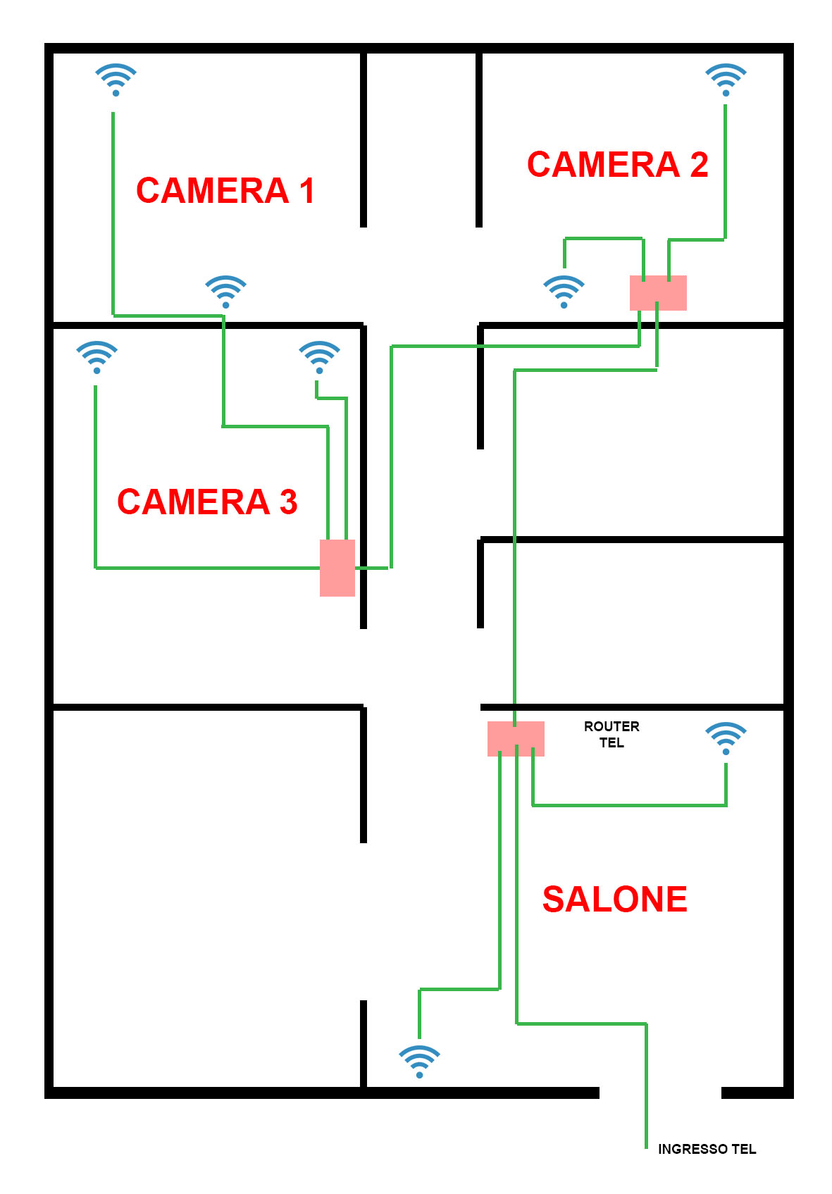

Per darvi una migliore delucidazione di cio che ho in casa e di cio che vorrei realizzare, vi allego una pianta di base di casa mia.
Nota: dimenticavo di dirvi che in entrambe le stanze (salone + 3 stanze) ho due punti rj45 a muro per poter collegare i dispositivi (tv e/o PC) dove mi fa piu comodo.
Nel salone potete vedere l'ingresso del cavo TEL che arriva al mio router, da qui io devo far partire i cavi LAN nei vari punti che ho segnato con il simbolo di "internet". I rettangoli arancio sono appunto le scatole di derivazione che sono presenti in casa, ogni linea verde rappresenta un singolo tubo corrugato da 16 mm che passa sotto traccia e, ricordo, riesco solo a far passare n°1 cavo LAN + n°1 cavo TEL.
Ditemi voi come posso risolvere...

in ogni scatola di derivazione ci metti uno switch in cascata, con case in metallo cosi dissipa meglio e dagli switch vai alle prese

Messaggioda Foto UtenteSediciAmpere » 11 apr 2021, 17:02
massimoxl ha scritto:Nota: dimenticavo di dirvi che in entrambe le stanze (salone + 3 stanze) ho due punti rj45 a muro per poter collegare i dispositivi (tv e/o PC) dove mi fa piu comodo.
Se devono essere tutti quanti collegati, la soluzione è obbligata: uno switch ad almeno 4 porta in ogni stanza.
Puoi risparmiare quello nella Camera 3 facendo passare entrambe le linee in un cavo.
