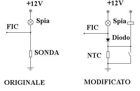

Ho trovato questo schema in rete, magari ti puo essere utile. Come NTC comunque evita il fai da te ma comprane una da un ricambista di accessori moto. ovviamente il mio è solo un consiglio quindi qualsiasi cosa farai sarà tua responsabilità

GraZie mille non capisco lo schema a destra ? Cosa c' entra un interruttore montato in parallelo all' NTC?

Serve appunto a cortocircuitarla ed evitare che si surriscaldi come hai evidenziato tu, quello è il contatto del relè quando si eccita si chiude

[17] Re: Sonda NTC serbatoio
Messaggioda Foto UtenteMarcoD » 11 apr 2021, 18:33
Forse ho capito come può funzionare, si imparan osempre cose nuove :-) :
La sonda NTC riduce la sua resistenza quando la temperatura aumenta.
Si fa passare un poco di corrente nella sonda affinchè si scaldi.
Se è immersa nella benzina, questa dissipa il calore e la sonda rimane fredda,
supponiamo 30 C° max.
Quando la sonda è scoperta dal liquido, immersa nei vapori di aria e benzina, si scalda, supponiamo raggiunga i 60 C°, diminuisce la resistenza, aumenta la corrente, a pari dissipazione, si accende la lampadina spia.
Potrebbe funzionare, forse costa meno di un interruttore a livellostato che a lungo andare si blocca.
Occorre scegliere con cura il valore e il tipo della NTC e della lampadina spia,
non basta mettere una sonda NTC a caso.
Dal punto di vista del pericolo di incendio ed esplosione, non saprei, può darsi che sia un sistema anche sicuro.

Si, certo che potrei comprarla, ma vorrei capire quale tipologia considerando che la lampadina ha 1.2 watt. Penso che la resistenza della NTC possa essere troppo alta e non consenta l' accensione della spia. L' argomento l' ho postato qui, perché ritengo che trattasi di pura elettronica più che motociclismo. Comunque il serbatoio e la benzina non mi sembrano un problema per il semplice fatto che ho trovato su eBay delle NTC a bullone per moto( è sufficiente un foro nel serbatoio e avvitare l' NTC). Mi incuriosisce però capire esattamente come funziona l' NTC. Quando per esempio è indicato NTC 1k cosa significa secondo te? Si attiva la sonda per una variazione di temperatura e la resistenza della stessa cala fino ad 1k? Grazie comunque per intervento ed in parte condivido il tuo dire.

ULDENEIL ha scritto:Mi incuriosisce però capire esattamente come funziona l' NTC. Quando per esempio è indicato NTC 1k cosa significa secondo te?
Quindi quando hai detto che sapevi che cosa fosse un NTC, stavi barando :-)
Il valore dell'NTC che viene dato e` il valore della resistenza che si ha a 25°C, mentre a 50°C e` dalle parti di 400Ω.
