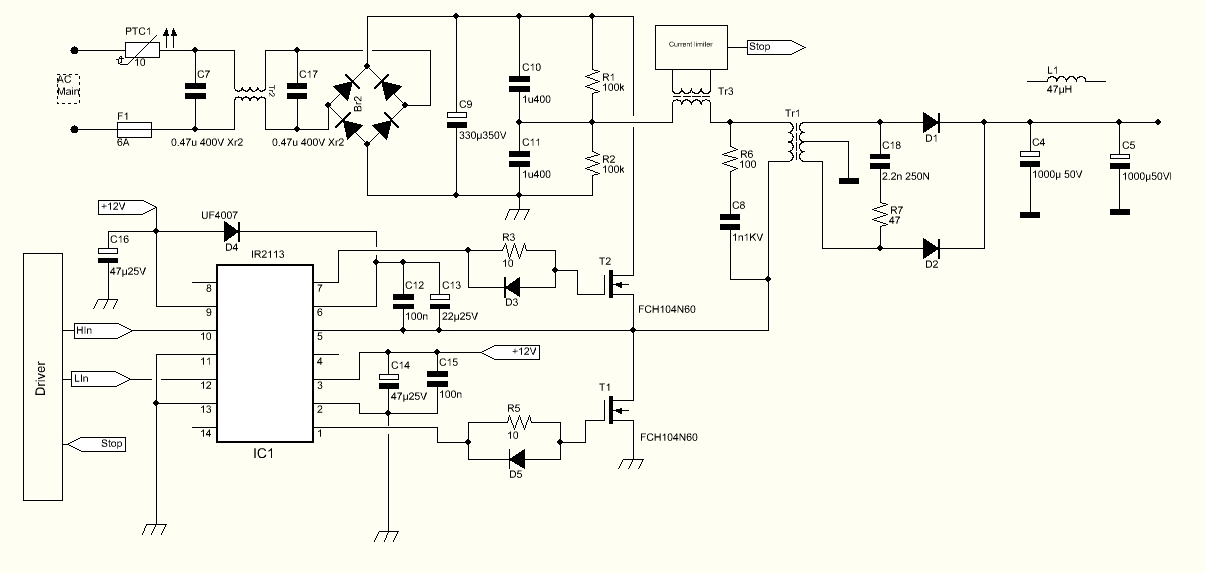

Foto Utentetaumotori forse sbaglio ma mi pare vi sia un errore concettuale nello schema: credo che il condensatore collegato direttamente a valle del raddrizzatore sul secondario non vada bene, ritengo che C4 vada tolto oppure che vada aggiunto un altro induttore tra i diodi e C4, altrimenti quando sale la corrente nel carico i picchi di corrente nel secondario in prossimità dei fronti di salita della tensione vanno alle stelle.
Ovviamente L1 non deve saturare mai altrimenti anche senza C4 il botto è assicurato.

Grazie dell'intervento,ne approfitto per allegare uno schema aggiornato,dove ho anche tolto l'induttanza di uscita perche' sebbene fosse data per 40 Ampere di I-sat,gia' a 25/30 Ampere di uscita diventava intoccabile dopo qualche minuto..
In teoria penso che C4,assorbendo i picchi che arrivano dal diodo di raddrizzamento e poi cedendo questa energia al carico,immagino svolga il suo onesto ma faticoso lavoro..Dovrebbe essere il compito dei condensatori di livellamento,solo che questo lo fa molto velocemente,per cui e' importante usare un modello ad adeguata resistenza serie equivalente.Da quelle parti un lavoro gravoso lo fanno i diodi di raddrizzamento, se si pensa
che per adesso passano solo 25/30 Ampere (prima di incenerire i mosfet)loro sono chiamati a dissipare di picco
0.65X 55 Ampere di picco,quindi circa 35w di picco ognuno che continuamente equivalgono a circa 8 Watt a testa.. Infatti il raddrizzatore di uscita che ' un doppio diodo, e' montato su di un dissipatore..E' il componente che scalda di piu'...
I mosfet invece nelle stesse condizioni di lavoro (cioe' i soliti 25 Amper di uscita) diventano solo tiepidi,non li ho nemmeno dissipati.E' per questo che non mi spiego come si si passi dal lavorare cosi' tranquillamente al bruciare, in maniera cosi' precipitosa..
Ieri ho modificato trasformatore e frequenza di lavoro ora sono a 150 Kkz ,ma il comportamento e' analogo a quello di giorni passati.
Poi ho fatto anche un'altra prova..Ho portato la frequenza di lavoro a 200Khz con il trasformatore dimensionato per 150 kHz..Risultato e' che non si raggiungono piu' i 25 Ampere in uscita neanche al massimo del Duty-cycle,ma solo 20...Ed e' normale e mi serviva per capire se a 150 kHz potevo andare in saturazione,anche se ho gia' guardato la corrente sul primario che ha un andamento regolare.

Ottima osservazione BrunoValente, mi era sfuggito la posizione di C4.
Un alimentatore a commutazione deve sempre avere alla sua uscita una cella LC che filtra l'uscita PWM.
Se non si mette nessun induttore puoi fare affidamento solo alle induttanze di dispersione del trasformatore d'uscita che sono molto basse. Ne risultano correnti efficaci nel condendatore estremamente elevate che lo portano a vivere molto poco o a distuggersi. Considerazioni simili possono essere fatte per i diodi d'uscita.
Togliere la L d'uscita Taumotori è una pessima idea da non fare assolutamente.
Spesso causa di rotture negli inverter può essere la commutazione, non voluta ovviamente, contemporanea dei due interruttori del ramo che può essere dovuta al dV/dT che si ha durante la commutazione.
Hai verificato come come è il segnale al gate di T1 quando commuta T2 ?
Prima di fare prove bisogna fare anche qualche calcolo, ad esempio hai verificaro con quale corrente l'induttore d'uscita eventualmente satura ?
Stai lavorando con un circuito al potenziale di rete come fai a fare le misure con l'oscilloscopio su questo circuito?
Come hai realizzato l'induttore d'uscita che pensi saturi?

BrunoValente ha scritto:ritengo che C4 vada tolto oppure che vada aggiunto un altro induttore tra i diodi e C4
Foto Utentetaumotori, dovresti fare questa prova e non togliere un induttore.
Anche la mia proposta, di provare in corto circuito, serviva a verificare se vi fossero sufficienti induttanze di dispersione per limitare la corrente iniziale durante la conduzione. Resta la mia ignoranza e dunque diffidenza sulla immunità del driver. Che sigla ha il doppio diodo? Per fare misure di corrente a banda larga io uso un oscilloscopio a batteria e una resistenza di shunt, premesso che durante un collaudo non si possono adottare le stesse norme di sicurezza dell'utenza normale. Scherzosamente propongo che facciamo una colletta per finanziare questi esperimenti.

Per me non è una buona idea togliere la Induttanza di uscita.
Di solito il condensatore verso il trasformatore ha un valore inferiore rispetto a quello verso il carico.
Entro certi limiti ciò consente di abbassare la corrente sul primario.

L'induttore in serie tra i diodi e il condensatore è indispensabile, lo ripeto.
Senza induttore, in presenza di ripple su C4 causato dalla corrente di uscita, succede che ad ogni fronte di salita della tensione, a parte le perdite, non c'è nulla che limita la corrente e potrebbe essere questa la causa della rottura dei mosfet

"Un alimentatore a commutazione deve sempre avere alla sua uscita una cella LC che filtra l'uscita PWM"
Non e' affatto sempre necessario, dipende da cosa si alimenta, nel caso di amplificatori audio ad esempio si usano anche piu' stadi di filtro,ma per la sensibilta' al tipo di disturbo dell'apparecchiature che si alimenta.
Nel mio caso il carico e' molto poco schizzinoso e beve tranquillamente anche il ripple che l'alimentatore produce; ho messo l'induttanza per non mandare in giro sporcizia elettromagnetica e ripulire la continua dai residui delle commutazioni,non per preservare condensatori e diodi;questi ultimi sono costruiti appositamente per questo tipo di impiego.
Hai scritto:
"Togliere la L d'uscita Taumotori è una pessima idea da non fare assolutamente."
Cosa vuol dire togliere o mettere? Chi pensi abbia deciso di metterla? Una entita'' astratta?
L'induttanza in questione non ha nessuna influenza sul problema,superando i 30 ampere di uscita i MOS saltano con induttanza ed anche senza induttanza.
Hai scritto:
-Prima di fare prove bisogna fare anche qualche calcolo, ad esempio hai verificaro con quale corrente l'induttore d'uscita eventualmente satura ?-
L'induttanza in oggetto da data-sheet dovrebbe sopportare 40 Ampere a 20°C.E' una delle poche che sono riuscito a trovare con caratteristiche vicine a cio' che serve.

-Spesso causa di rotture negli inverter può essere la commutazione, non voluta ovviamente, contemporanea dei due interruttori del ramo che può essere dovuta al dV/dT che si ha durante la commutazione.-
Verissimo penso sia questa la causa anche in questo caso. Ma io sono alla ricerca del metodo per evitarlo..
Il TA l'ho fatto usando un nucleino toroidale con una ventina di spire.Ti dico che funziona perche' ruotando
il trimmer di regolazione lo imposto ad un valore,che se poi viene superato quando aumento il duty-cycle spegne l'SG3525.Non risolve il problema bruciature perche' la velocita' di intervento non e' abbastanza alta per
spegnere il ciclo in corso in cui si causa il corto.
