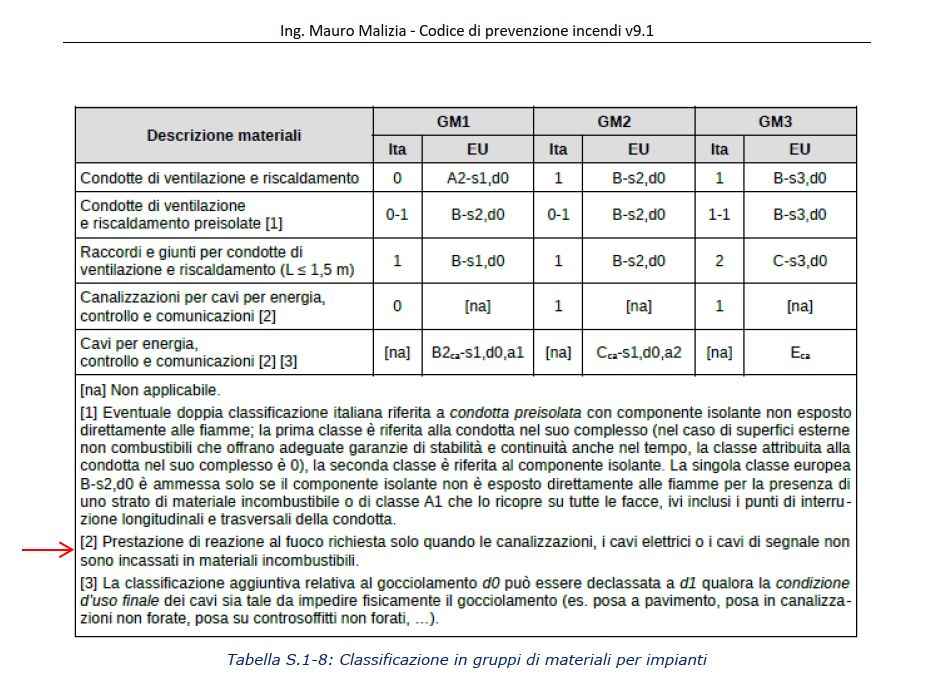

Buongiorno a tutti,
ho il seguente dubbio.
In un impianto ove è richiesto l'impiego di cavo FG16(O)M16, le derivazioni verso gli utilizzatori (es. stacco da linea dorsale) devono essere necessariamente realizzate, anche queste, con cavo FG16(O)M16 oppure possono essere eseguite con altro cavo con caratteristiche (prop. incendio e fumo) inferiori? la norma cosa impone?
Esempio, se dalla protezione a quadro è sotteso un cavo a servizio delle prese (o di altra utenza) FG16(O)M16, a monte della cassetta di derivazione, lungo la derivazione, posso utilizzare un FS17 fino all'allacciamento alle utenze?
Grazie in anticipo!

Non ho capito dalla tua descrizione dove finirebbe il cavo FG16OM16 e dove inizierebbe il cavo FS17, ma le prestazioni di reazione al fuoco sono richieste per tutta la conduttura all'interno del compartimento.
Sono da valutare le condizioni di posa, ad esempio è diverso se il cavo FS17 è in tubo a vista oppure sotto traccia in tubo incassato in parete non combustibile.

Supponiamo di avere questi casi.
Passerella orizzontale in controsoffitto con cavi FG16M16. Da qui, derivazione in cassetta, e calata verso utenze con cavo elettrico posato secondo questi casi possibili: a) in tubazione corrugata sotto-traccia a parete, b) in tubazione a vista in pvc.
il punto di passaggio da un cavo FG16M16 è all'interno della cassetta.

Nel tratto tra la derivazione (cassetta) e la calata sottotraccia, in controsoffittò (in prossimità della passerella su cui usualmente si fissa la cassetta), il cavo però dovrà essere FG16M16 e quindi la presa dovrà, e la relativa via cavo, dovrà essere eseguita con tale tipologia di cavo.
E' così?

se è sottotraccia o in tubazione RK e devi mantenere le caratteristiche della dorsale, perché non usi FG17?

Ciao Attilio. La ritengo anche io una soluzione auspicabile quella di fare le derivazioni con FG17.
Ciò escluderebbe però l'impiego del FS17. Quest'ultima è una condizione che vedo molto spesso nei cantieri, ove si derivano dalle dorsali principali con tubi rk in controsoffitto e per poi passare sottotraccia a parete con cavi FS17.
Che ne pensi/pensate?
