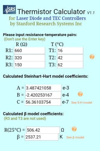

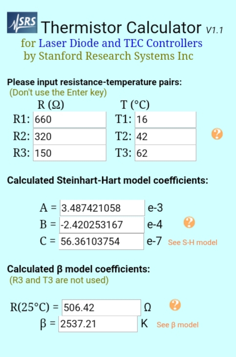

[54] Re: Circuito da termistore a led
Messaggioda Foto UtenteAldebaran78 » 23 apr 2021, 20:54
Non saprei se è originale, ma penso sia cinese ho speso 4 euro spedito.
Per quanto riguarda la resistenza del termistore ho misurato i seguenti valori:
16° - 660
30° - 420
42° - 320
62° - 150
Di più non potevo perché il termometro che ho usato arriva a fine scala a 70°
35 4
Messaggi: 31
Iscritto il: 11 apr 2021, 9:36

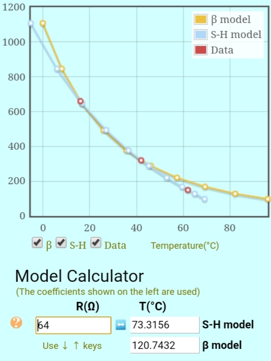

[55] Re: Circuito da termistore a led
Messaggioda Foto Utentestefanopc » 23 apr 2021, 21:59
Ottimo.
Ho usato questo calcolatore online per calcolare i parametri del tuo sensore.
https://www.thinksrs.com/downloads/prog ... lator.html
Sembra che a 25°C il sensore sia 506 Ohm.
Abbiamo tutti i dati per procedere.
Ci sono i coefficienti per la 'equazione di Steinhart-Hart.
Siccome la ho già utilizzata alcune volte buona parte del lavoro è già fatto.
In questo modo il micro può calcolare la temperatura in base alla resistenza misurata.
Domani provo a vedere cosa manca e poi ti dico.

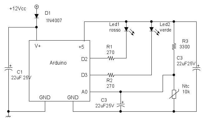

[59] Re: Circuito da termistore a led
Messaggioda Foto Utentestefanopc » 6 mag 2021, 22:41
Ecco una possibile soluzione con Arduino Nano.
I condensatori sono consigliati ma solo C1 é obbligatorio.
Il diodo D1 serve per proteggere il circuito da inversioni di polarita :mrgreen:
Va saldato o collegato il più vicino possibile alla scheda Arduino e al condensatore C1.
Se la sonda (Ntc) ha due fili entrambi vanno connessi sul micro come da schema.
Il micro ha due pin marchiati gnd uno lo usi per connettere uno dei fili dell'ntc e il secondo per connettere la massa ( verso il negativo batteria) e il condensatore come da schema.
Queste masse separate servono a ridurre i disturbi visti dal convertitore D/A.

[60] Re: Circuito da termistore a led
Messaggioda Foto Utentestefanopc » 14 mag 2021, 0:20
In allegato il programma per Arduino Nano.
Tieni presente che sono un dilettante, me la cavo ma niente di piu.
I commenti sono un po' da sistemare ma è la prima versione.
Sul mio cinese funziona correttamente.
Fammi sapere.
