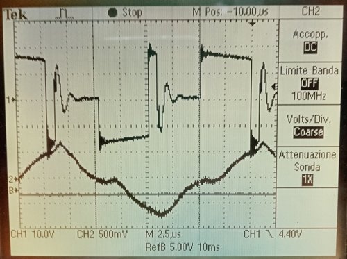

Tensione e corrente sul primario a 23 Ampere di uscita (Tr1 100V/quadretto, Tr2 5A/quadretto)

Allego alcune foto a misurazioni che solo ora ho trovato il tempo di fare...Dovrebbero chiarire alcune cose che comunque avevo gia' anticipato.

Ho gia' sottomano un po' di trasformatorini di pilotaggio e sperimentero'...Nelle foto si vede il pilotaggio lato basso e si nota chiaramente che quando il MOS lato alto conduce o si interdice provoca disturbi notevoli,temo che siano quelli i responsabili della conduzione contemporanea..Grazie delle dritte.
Si nota anche che il lato alto eroga meno corrente del lato basso...

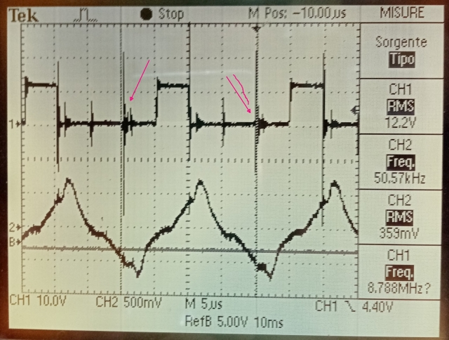

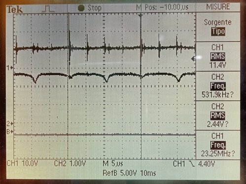

Ho fatto un po' di patello...Aggiungo le altre 2 schermate..
Tutte le misure sono state effettuate a circa 24 Amper RMS di uscita,solo spostando i punti di misura.
La prima immagine qui sotto mostra il pilotaggio del gate del lato basso e la corrente che scorre nel primario.
La seconda videata qui sotto mostra la tensione e la corrente di uscita.
Tr1 10V/quadretto,Tr2 5A/quadretto.
V e I di uscita(Tr1 10V/quadretto,Tr2 10A/quadretto)

Credo che l'induttanza dispersa del trasformatore non sia affatto trascurabile e che stia giocando in ruolo determinante nel limitare la corrente ma aspettiamo il parere degli esperti.

Non sono un esperto, ma concordo. Sembra essere dalle parti di 75uH. La magnetizzante potrebbe essere di qualche millihenry. Forse ci sono anche problemi nel circuito di misura.
