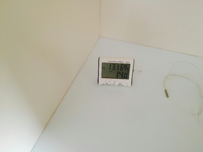

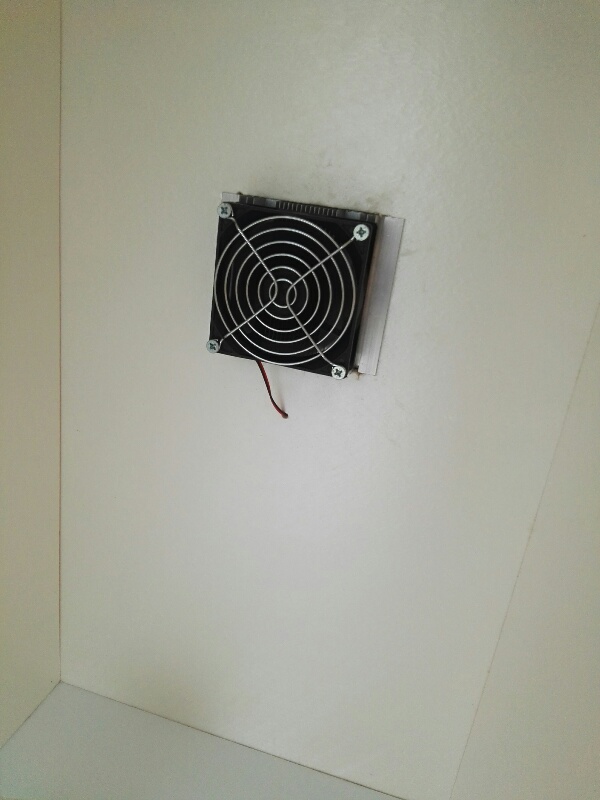

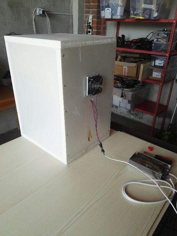

ciao a tutti,
ho costruito un piccolo frigorifero 40x45x60 con pannelli di polistirolo compatto spessi 3 cm , una cella di peltier e due dissipatori (uno interno e uno esterno)
ho il problema che , rispetto alla temperatura esterna,
all'interno riesco ad ottenere al max 9-10 gradi in meno
quindi ad esempio adesso che fuori ho 23.5 gradi, all'interno leggo questo:
circa 13.5-14 gradi,
che puo andar bene per questa stagione, ma non quando fuori ce ne saranno 28-30
secondo voi cosa mi conviene fare per aumentare la 'potenza refrigerante' del mio frigo?
aumentare la potenza della cella di peltier,
o aggiungere un'altra coppia di dissipatori + cella?
(e quindi fare un altro buco nella parete posteriore del frigo)

raffreddamento a liquido della parte calda

Usare quei bei dissipatori dei pentium 4 da buttare con heat pipe e ventola su entrambi i lati.
Portare lo spessore delle pareti a 6 cm e interporre una superficie termoriflettente film di alluminio.
Girare il frigorifero con apertura in alto così il freddo rimane dentro quando apri il coperchio.
Sarebbe bello avere il vuoto come nei vasi Leida in vetro metallizzato.

Ma il frigo è portatile? Mettere un evaporatore dietro (oltre la ventola) con vaschetta di rabbocco d'acqua? Sfrutti direttamente il passaggio ti stato per raffreddare?
Deve andare in una macchina?

metti una seconda cella di Peltier quella da sola non ce la fa nemmeno sotto azoto liquido o costruiscilo piu' piccolo ca il 60-70% delle dimensioni attuali

Per quanto riguarda l'interno condivido l'idea di prende del nastro adesivo di alluminio e ricoprirlo internamente anche per evitare spifferi tra le giunture, per quanto riguarda il dissipatore a liquido su amazon ce ne sono tanti per i processori, ma partono dai 40-50 euro e dovresti creare un supporto apposito per metterci su la cella, ma di sicuro l'inventiva e la fantasia non ti mancano :D
