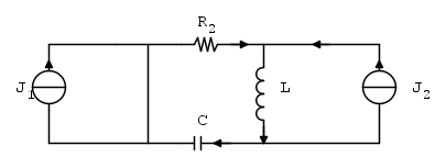

Messaggioda Foto UtenteRenzoDF » 28 apr 2021, 21:32
J1 è cortocircuitato e quindi ininfluente per la determinazione della i_L.
[12] Re: Transitorio del secondo ordine
Messaggioda Foto Utentesmeligrana » 28 apr 2021, 21:41
LKC al nodo superiore è
i_L-i_{R2}=J_2
la LKT alla maglia centrale percorrendola in senso orario
i_2R_2+L\frac{di_L}{dt}+V_C=0
Dalla LKC posso ricavarmi i_{R2}
quello che ottengo non mi torna ma non capisco dove sbaglio

Messaggioda Foto UtenteRenzoDF » 28 apr 2021, 21:44
Perché non togli J1 e consideri una unica corrente i_C nel ramo R C ?
Indica le convenzioni per le tensioni.
[14] Re: Transitorio del secondo ordine
Messaggioda Foto Utentesmeligrana » 28 apr 2021, 21:53
Mi stai suggerendo di fare cosi ?
i_CR_2+L\frac{di_L}{dt}+V_C=0
i_L-i_C=J_2

Messaggioda Foto UtenteRenzoDF » 29 apr 2021, 10:09
Esatto. :ok:
... ipotizzando che la scelta di verso per v_C sia quella associata alla convenzione degli utilizzatori per il bipolo.
[16] Re: Transitorio del secondo ordine
Messaggioda Foto Utentesmeligrana » 29 apr 2021, 12:10
Facendo cosi dalla seconda equazione posso ricavarmi i_C, ma sostituendo nella prima mi trovo con un'equazione differenziale del primo ordine, ed ho ancora la V_C nell'equazione.

[17] Re: Transitorio del secondo ordine
Messaggioda Foto UtenteRenzoDF » 29 apr 2021, 13:28
Ovviamente v_C va espressa in funzione di i_C. ;-)

[19] Re: Transitorio del secondo ordine
Messaggioda Foto UtenteRenzoDF » 29 apr 2021, 18:10
smeligrana ha scritto:cosi facendo però V_C=\frac{1}{C}\int i_C dt ...
Diciamo che la forma completa dovrebbe essere,
v_C(t)=v_C(0)+\frac{1}{C}\int_{0}^{t} i_C(t)\, \text{d}t
smeligrana ha scritto: ... non saprei proprio come procedere o forse c'è un modo più furbo per esprimere V_C .
Quello è l'unico modo "più furbo" per esprimerla e per procedere basta trasformare l'equazione integro-differenziale ottenuta andando a derivarla rispetto al tempo.
