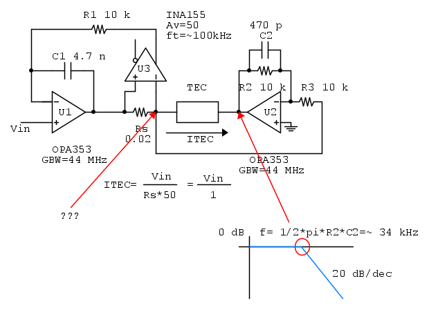

Buon pomeriggio ragazzi,
Dovrei eseguire uno studio su un circuito di pilotaggio per cella di Peltier. La cella di Peltier, opportunamente alimentata, si comporta come pompa di calore ed è in grado di permettere la trasmissione del calore dal lato caldo (a contatto con l'oggetto che si vuole raffreddare) al lato freddo (che viene collegato solitamente ad un dissipatore).
la cella di Peltier in questo caso, viene vista come carico ohmico pilotata dal circuito.
Il circuito in questione (lo allego, è il "LINEAR TEC DRIVER-1" -pag 7) è presente sul sito Texas Instruments ed è caratterizzato da un amplificatore strumentale, due amplificatore di classe B e due op amp.
Volevo chiedere se è possibile determinare il comportamento del circuito senza utilizzare il simulatore. Sono riuscito a calcolarmi la relazione I/O ed il guadagno dell'INA 155 e vorrei capire come dovrei analizzare i due stadi di amplificazione per poter determinarne complessivamente la risposta in frequenza dell'intero circuito.
Mi piacerebbe capire quali argomenti dovrei studiare e quali dovranno essere i passi da fare al fine di eseguire un analisi dettagliata complessiva del circuito.

impedance ha scritto:Sono riuscito a calcolarmi la relazione I/O ed il guadagno dell'INA 155 e vorrei capire come dovrei analizzare i due stadi di amplificazione per poter determinarne complessivamente la risposta in frequenza dell'intero circuito
Il circuito dell'applicazione del link nel tuo post puo' essere schematizzato come nello schema qui sotto.
Come puoi vedere il (semi)circuito di DX (U2,R2,R3,C2) puo' essere calcolato facilmente: guadagno invertente unitario e polo a ~ 34 kHz.
Il (semi)circuito di SX (U1, U3, Rs, R1, C1) e' un amplificatore composito ed il calcolo della risposta in frequenza non e' "immediato".
Nell'articolo del tuo link risulta tra l'altro che la risposta in frequenza dipende anche dal valore del carico (TEC).
I link a due articoli di Sergio Franco:
- Achieving Faster Composite Op-Amp Dynamics by Expanding the Frequency Bandwidth
https://www.allaboutcircuits.com/techni ... bandwidth/
- How to Increase Slew Rate in Op Amps
https://www.allaboutcircuits.com/techni ... e-op-amps/
In allegato e qui sotto trovi:
- Composite Amplifier Design for High Gain Applications
in cui viene spiegato un metodo quantitativo per il calcolo della compensazione e e della banda di un amplificatore composito.
- Composite Audio Power Amplier
Pagine da Radio-Electronics-1992-11.pdf
(358.33 KiB) Scaricato 182 volte
- due esempi di generatori di corrente con topologia analoga a quella del tuo link con relative risposta all'impulso ed indicazioni minime sulla funzione del condensatore di compensazione.
