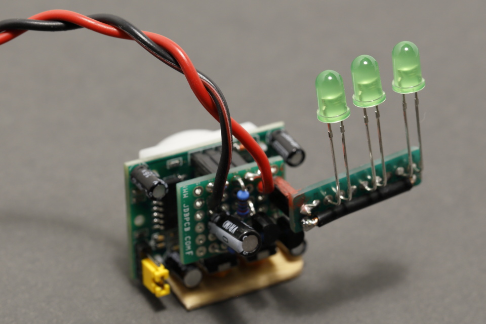

Mini lampada LED con PIR - Guida al calcolo dei parametri.
Aggiorno il post con le nuove revisioni del circuito.

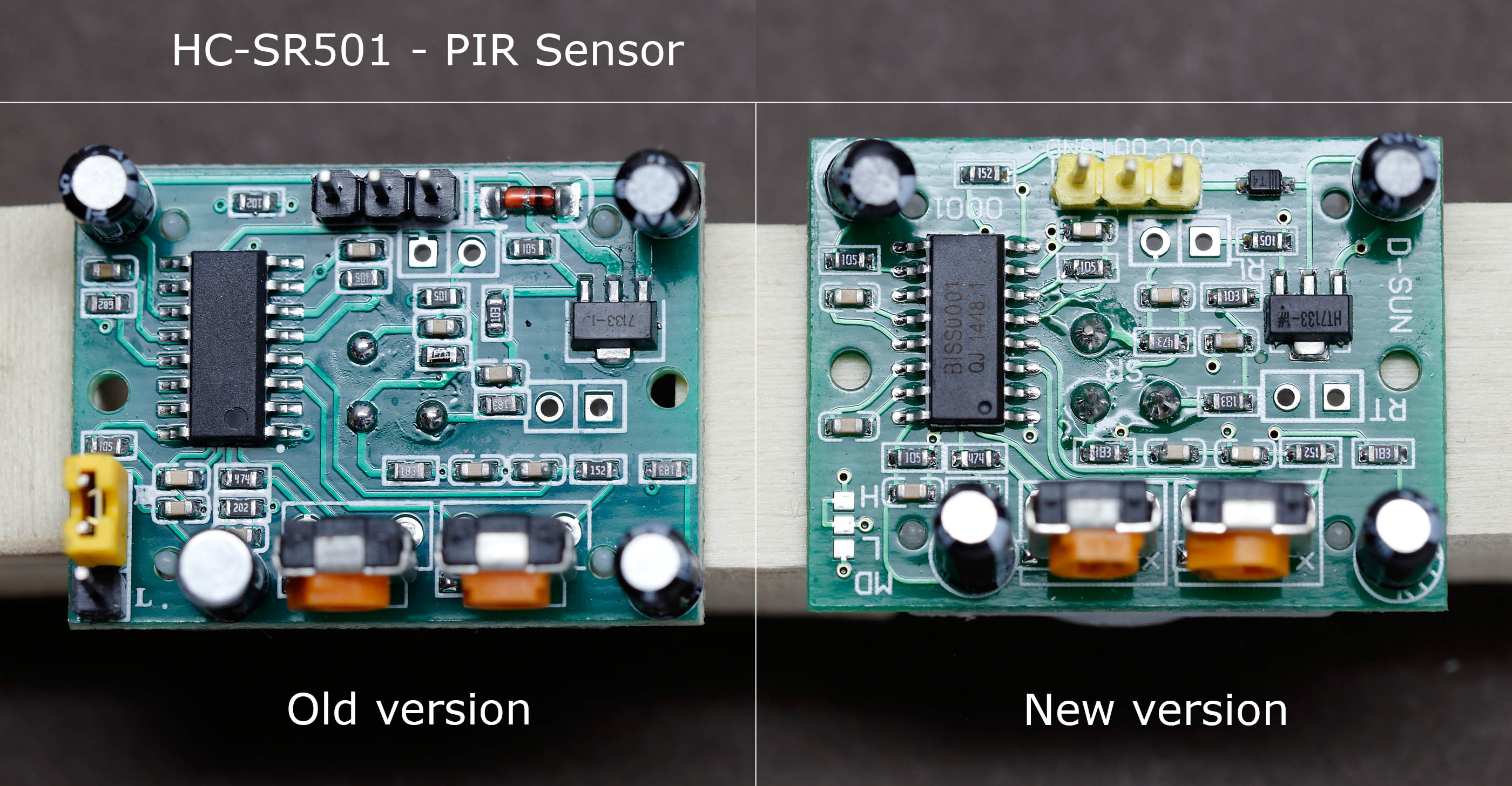

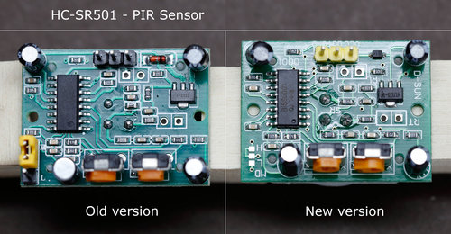

Ho effettuato la prova suggerita da
stefanopc, misurando la tensione di uscita dei moduli PIR:
Old PIR: Tensione a vuoto = 3,25 V - Con carico (10K res.) = 2,80 V
New PIR: Tensione a vuoto = 3,37 V - Con carico (10K res.) = 2,91 V

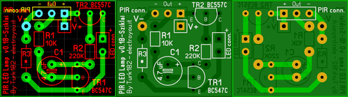

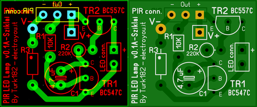

Nel frattempo, per alternare il facile al difficile, ho preparato il PCB del circuito in versione Sziklai.
Lo allego in due versioni:
Versione A - Con disposizione libera dei componenti. La versione che sceglierei per la stampa del PCB.
Versione B - Stesso circuito, con componenti tutti posizionati in griglia 2,54 mm.
Utile come traccia guida, per approntare un prototipo su basetta millefori.
Sziklai, versione A:
Sziklai, versione B:

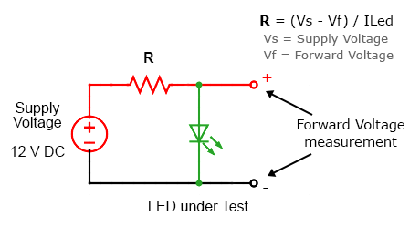

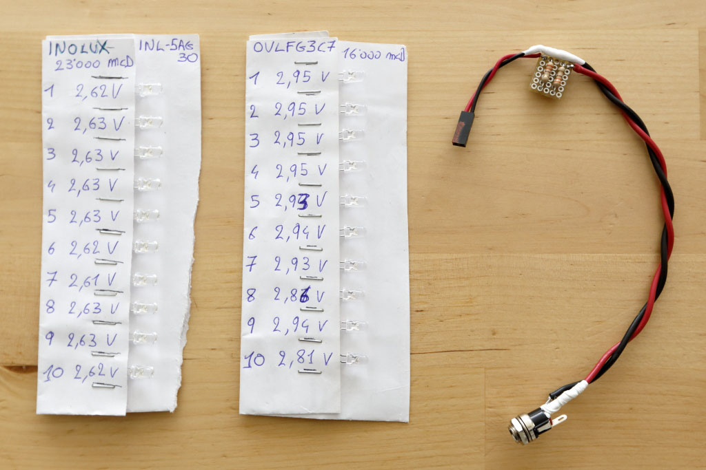

Aggiorno il post con gli ultimi lavori svolti.
Ma prima vorrei ringraziare
stefanopc per la disponibilità a chiarire dubbi e dare consigli, anche in forma privata.
Ancora suo, il suggerimento di misurare la Vf effettiva dei led, con un semplice circuito di prova.
Test effettuato su due lotti di Led Verdi (Produttori e specifiche diverse).
Per tutti, alimentazione a 12V e corrente a circa 15 mA (due resistenze in serie da 330 ohm = 660 ohm).
Primo gruppo (Vf Led):
LED Inolux INL-5AG30 (23000 mcd / 30°)
1 = 2,62 V
2 = 2,63 V
3 = 2,63 V
4 = 2,63 V
5 = 2,63 V
6 = 2,62 V
7 = 2,61 V
8 = 2,63 V
9 = 2,63 V
10 = 2,62 V
Secondo gruppo (Vf Led):
Led OVLFG3C7 (16000 mcd / 30°)
1 = 2,95 V
2 = 2,95 V
3 = 2,95 V
4 = 2,95 V
5 = 2,93 V
6 = 2,94 V
7 = 2,93 V
8 = 2,86 V
9 = 2,94 V
10 = 2,81 V
I risultati sono interessanti.
A parte un paio di anomalie comunque contenute, si assestano tutti vicini ad un certo valore, che è 2,6 V per il primo gruppo, 2,9 V per il secondo.

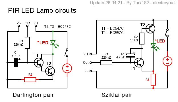

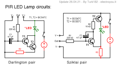

Realizzazione prototipi dei circuiti in prova.

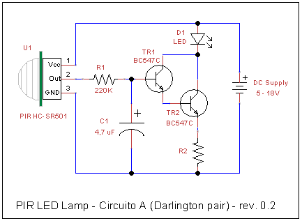

Nel post 52 ho pubblicato le versioni finali del circuito (Darlington e Sziklai), che riporto sotto per comodità:
Riassumo i parametri comuni ad entrambi:
- PIR Sensor: HC-SR501 (due versioni, con tensione di uscita lievemente differente.
I valori misurati sono riportati alla fine del post 52).
- filtro RC a costante di tempo, fissato a circa 1 secondo (R1 = 220K, C1 = 4,7 µF).
- Tensione di alimentazione DC, compresa tra 5 e 18 V.
Per le prove dei circuiti ho usato nuovi Led appena acquistati.
Questo il datasheet:
https://www.tme.eu/Document/1f31d792c4e ... A-1-Z3.pdf
Di quest'ultimo tipo, mi sono limitato a misurare la Vf dei 3 Led usati per il test (2,50 V, 2,49 V, 2,50 V) e partendo da questa, ho provato a calcolare un caso reale:
Lampada composta da 3 Led Verdi posti in serie (Vf Led = 2,50 V).
Circuito Darlington:
(Transistor: T1, T2 = BC547C)
Vce = 1 V
Vbe = 0.7 V
Corrente ILed = 19 mA
Calcolo tensione minimo:
Vmin = (Vout - 2*Vbe) + Vce + n*VLed
Vmin = (3.3 - 1.4) + 1 + (3 * 2.5) = 1.9 + 1 + 7.5 = 10.4 V
tensione standard adeguato: 12 V
Calcolo Resistenza Led (R2):
R2 = (Vout – 2*Vbe) / Iled
R2 = (3.3 - 1.4) / 0.019 = 100 ohm
Circuito Sziklai:
(Transistor: T1 = BC547C, T2 = BC557C)
Vce (T2) = 1.5 V
Vbe (T2) = 0.7 V
Corrente ILed = 19 mA.
Vmin = (Vout - Vbe) + Vce + n*VLed
Vmin = (3.3 - 0.7) + 1.5 + (3 * 2.5) = 2.6 + 1.5 + 7.5 = 11.6 V
Calcolo Resistenza Led (R3):
R3 = (Vout – Vbe) / Iled
R3 = (3.3 - 0.7) / 0.019 = 136.8 ohm (valore arrotondato a 140 ohm)

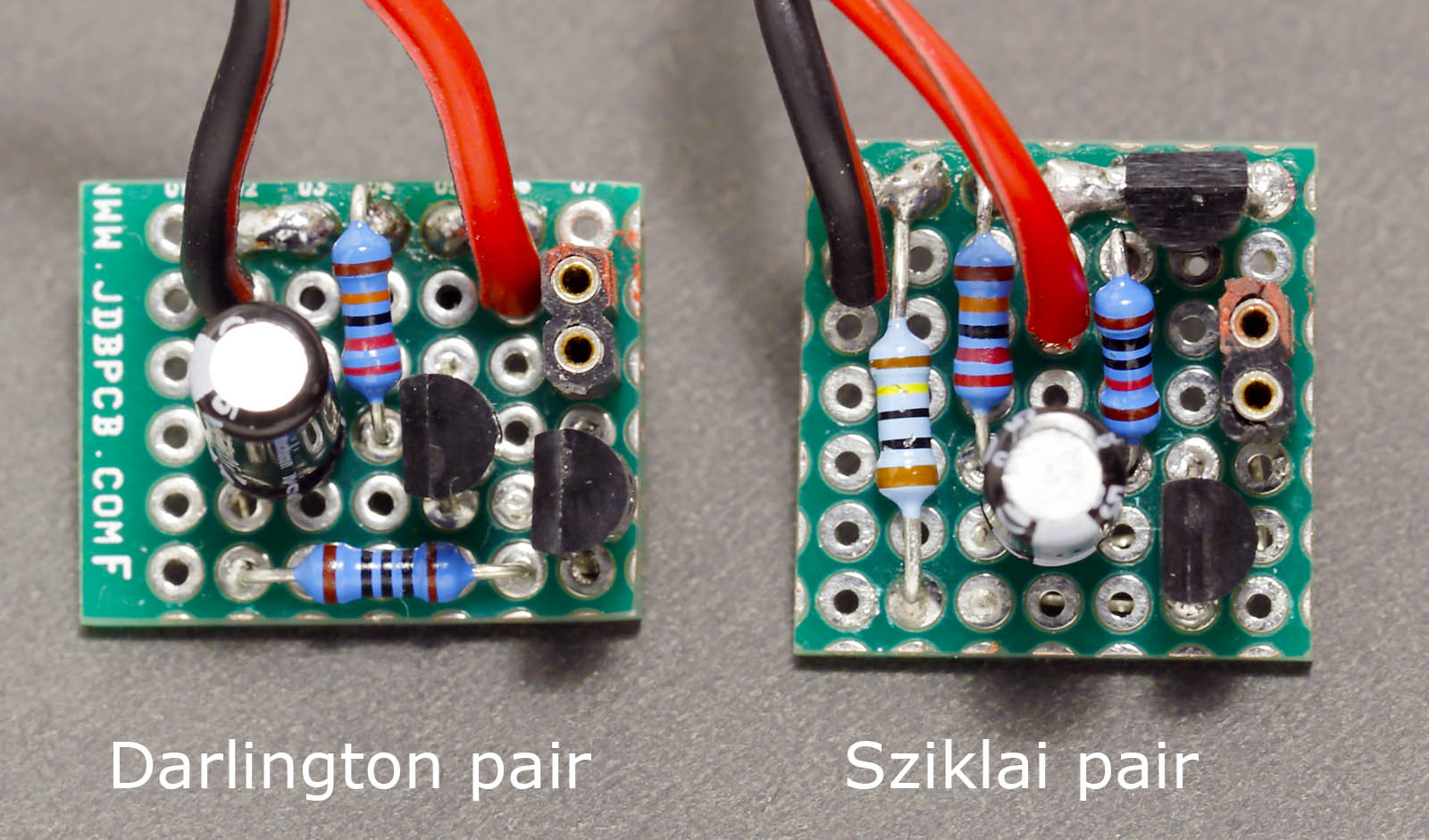

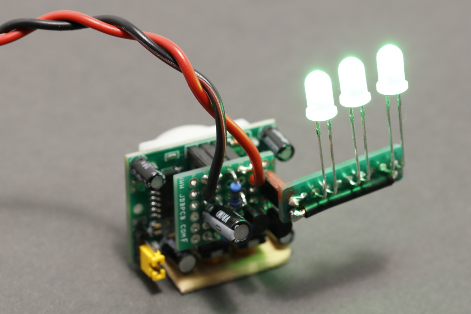

I prototipi sono su millefori standard (passo 2,54 mm.) e il circuito occupa una matrice da 6x6 fori per il Darlington, 7x7 per lo Sziklai.
Ho provato a calcolare la potenza dissipata di T2 e la relativa temperatura raggiunta in ambiente.
Entrambi i circuiti, se alimentati a 12 V (e con questa specifica configurazione di Led) presentano una bassa Vce in eccesso (1.6 V e 0.4 V), quindi la potenza finale impiegata e dissipata è più o meno quella minima possibile e ampiamente al di sotto dei 100 mW (max) dei transistor.
Collaudo dei circuiti:
All'accensione, il PIR richiede un tempo di inizializzazione di 30 - 60 secondi.
Per maggior sicurezza, ho effettuato i test con entrambi i PIR (vecchia e nuova serie), ma non ho riscontrato particolari differenze di funzionamento.
Il circuito con il Darlington funziona bene.
Il filtro RC a costante di tempo sembra avere la stessa durata sia in fase "On" che in fase "Off".
In modalità On, la luce dei Led appare stabile e dopo un paio di minuti di funzionamento continuo, il transistor T2 è solo poco più che tiepido. Credo una temperatura compresa tra i 30 e i 40 °C.
Il circuito con lo Sziklai è tutta un'altra storia.
Apparentemente sembra funzionare, ma non come dovrebbe.
Quando il PIR è in fase "On" i Led si accendono quasi subito, mentre in fase "Off" i Led si spengono molto lentamente, arrivando a richiedere anche 20 secondi per uno spegnimento "quasi" completo.
Dico quasi, perché si rimane nel dubbio che i Led si siano effettivamente spenti.
Ma guardando meglio, non lo sono. Lo si capisce facendo attivare nuovamente il PIR.
I Led (finalmente) si spengono completamente per una frazione di secondo, poi tornano all'intensità massima.
E questo ciclo: "Salita rapida in ON - Discesa lenta in Off... - (attivazione PIR) spegnimento - salita rapida", si ripete ogni volta.
Vce = 1 V
Vbe = 0.7 V
Circuito Sziklai:
Vce (T2) = 1.5 V
Vbe (T2) = 0.7 V
Ho provato lo Sziklai su entrambi i PIR, ma il comportamento è il medesimo.
Ho ricontrollato più volte anche il circuito, ma non sembra abbia fatto errori di connessione o di altro tipo.
perché lo Sziklai fa i capricci?
Qualcuno ha un'idea?
