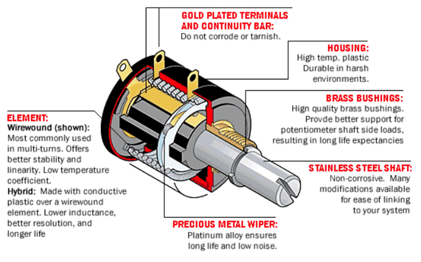

una volta ne aprii uno e, se non ricordo male, sono composti da un resistore elicoidale su cui scorre la spazzola (che l'operatore provvede a ruotare), questa scorre poi assialmente su una guida che la tiene centrata all'asse di rotazione. Feci molta fatica a riassemblarlo! Questo è un esempio trovato sul web.

I trimmer sono fatti diversamente dai potenziometri, in quelli verticali la pista è circolare (come nei trimmer a un giro) e il cursore è solidale con una ruota dentata mossa da una vite senza fine; in quelli orizzontali (quelli stretti e lunghi) invece il funzionamento è slider, la vite senza fine ingrana con una coclea solidale col cursore.
