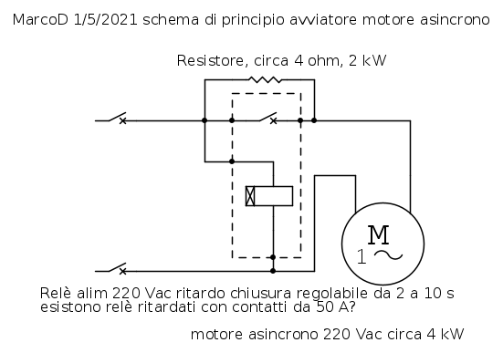

Seguendolo, il primo che ho trovato
https://www.ebay.it/itm/253256959877?ch ... 20c8f06635
Si riferisce a un Inverter Steca PLI5000-48 che pare avere le caratteristiche giuste.
Poi ce ne saranno molti altri equivalenti.
Buona ricerca e buona fortuna, e buon Primo Maggio a chi lavora
p.s.: allego uno schema elettrico di principio
