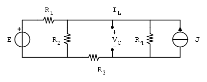

Ciao, ho un circuito che per t < 0 ha la seguente forma
Devo calcolare variabili di stato v_C e i_L.
Pensavo di usare la sovrapposizione degli effetti, che ne pensate?

Direi che vada bene. Prima però a sinistra un equivalente Thévenin fra E R1 R2 ed R3 e a destra fra J ed R4 (sempre che abbia capito dov'è l'induttanza).
