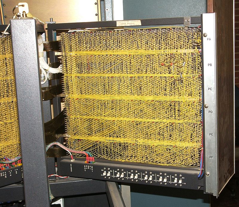

In passato ne ho realizzati diversi di prototipi in wire-wrap, incluso quello di una scheda madre per macchina automatica (sui 40x40cm, piena di integrati come un'uovo :-P ) , per quelli piu piccoli si andava a mente, ma per quelli piu grandi, come la MB, io adesempio mi segnavo sulla copia dello schema tutti i tratti gia fatti con un'evidenziatore, cosi era semplice accorgersi se mancava qualcosa o se avevi cablato tutto ... certo, serviva un minimo di pazienza :mrgreen:
Questa non e' mia, ma rende l'idea di come lavoravamo agli inizi della prototipazione

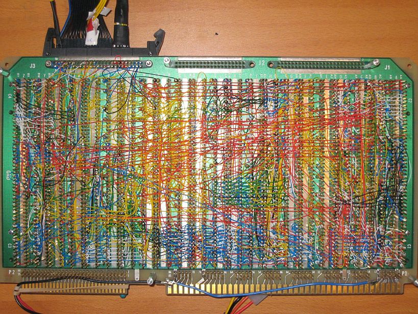

Cioe', intendi cosi ?

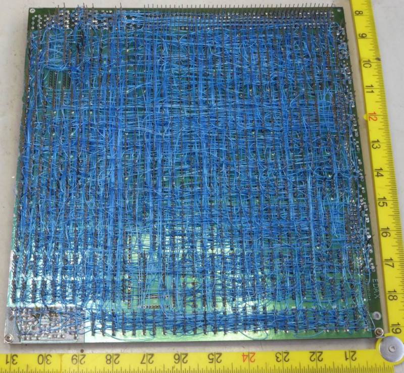

Oppure li preferisci cosi ?
A proposito, ho trovato il guasto ... si e' staccato un filo giallo :mrgreen:

In giallo naturale si vede molto meglio.
Solo filo argentato con isolamento in teflon.
Nelle vecchie centrali gte le scheda di fondo del telaio erano interamente realizzate come nella tua foto.

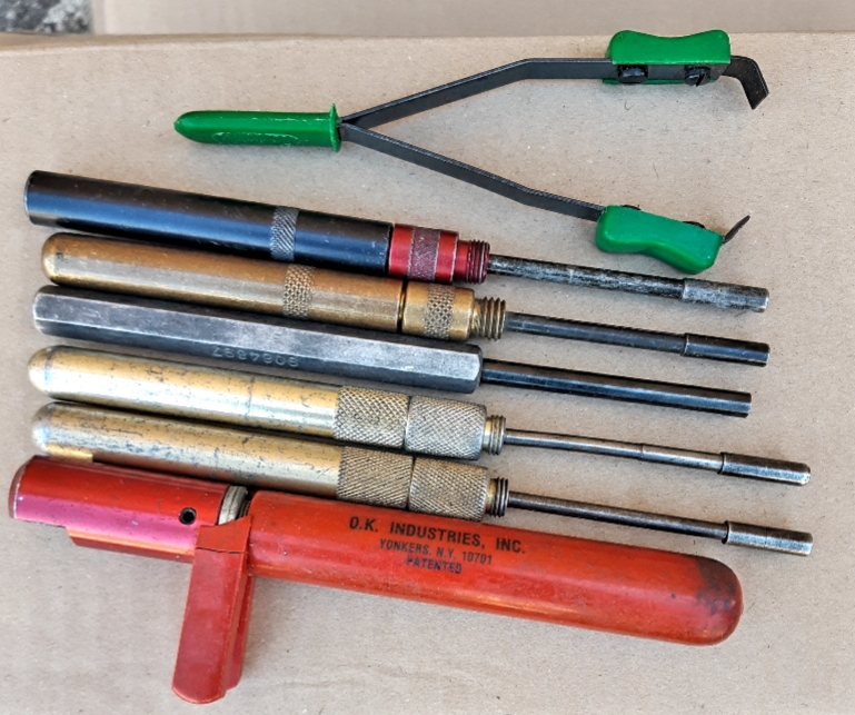

Gli attrezzi (avvolgini ) che si usavano tantissimo fino ai primi anni 2000 erano questi per filo di maggior sezione 0.4 e 0.6 decimi di mm.

Il vantaggio è che sei su una scala a 3 metri di altezza è più facile e veloce attorcigliare (wrappare) il filo attorno al piolo quadrato rispetto a saldarlo.
Cominciamo a considerare il numero e il tipo di attrezzi da gestire.
Col wire wrapp oltre al filo ti serve solo "avvolgino" e attrezzo che taglia e spela.
L'avvolgino ha sul retro nascosto nella impugnatura lo "svolgino"una spece di vite conica sinistrorsa.
Se quando wrappi ruoti l'attrezzo per wrappare (avvolgino) in senso orario o destrorso con lo svolgino ruotando in senso antiorario vai a svolgere il filo dal piolo senza nessuna fatica.
Per saldare oltre al filo ti serve saldatore con prolunga (molto comodo specie su una scala ) stagno e pinza.
