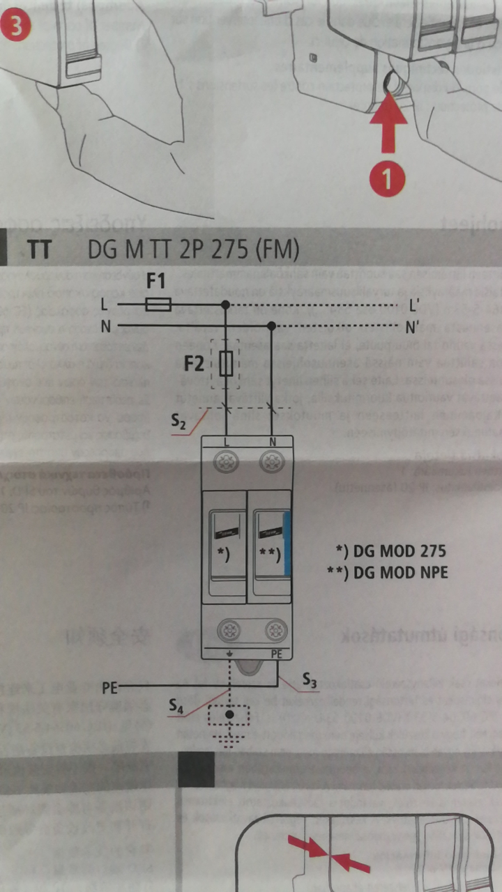

Ciao,
ho acquistato lo scaricatore di tensione DEHN DG M TT 2P 275 (dovrebbe essere auto protetto).
Vi porto le immagini per l'installazione:
Ho una fornitura di 4,5 kW con una protezione montante di 32A 6kA e un cavo di risalita di circa 15 metri da 10 mm² se non superiori.
Vorrei installare questo scaricatore a monte di tutto e far si che anche al bruciarsi della cartuccia l'impianto mi rimanga operativo.
Nel quadro elettrico attualmente ho un sezionatore da 40A, sostituisco con un magnetotermico da 32A e collego tutti i differenziali e SPD a valle di questo quindi sulle uscite?
Il fusibile F1 è necessario?
DEHN DG M TT 2P 275

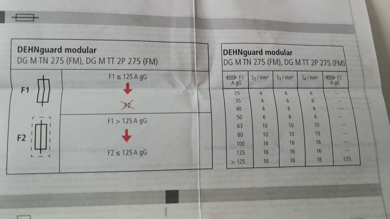

Il fusibile è necessario se la protezione di linea è di valore superiore ai 125 ampere. Non è uno scaricatore auto protetto, però avendo lo spinterometro tra neutro e terra ( 1+1) può anche essere messo a monte del generale con un fusibile a protezione. Se lo metti a valle , come vuoi fare tu, con un generale da 32 ampere , il fusibile non serve.
Ciao il DHEN va in ingresso a tutto, e va rispettato lo schema che hai messo in foto.
Per i valori dei fusibili fai riferimento alle tabelle che ti danno, guarda anche sul loro sito, ci sono ottime spiegazioni e tanti esempi.
Il fusibile va messo per premettere al varistore di lavorare e solo in caso di fulminazione, questo si deve rompere.
Dopo il Dhen lavori come fai se fosse un quadro normale.
Una accortezza, per la terra che esce dal morsetto PE dal Dhen, sarebbe il caso di usare una corda a se e andare direttamente con questa al picchetto o alla rete di terra, senza usare la terra dell'impianto.

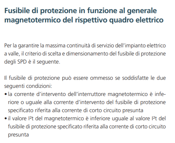

Ciao ,
confermo per le terre utilizzerò due cavi separati in corrugati separati tra QE e cassetta di derivazione facendo un entra ed esce per azzerare il valore.
Una cosa non mi è chiara, c'è chi mi dice che c'è bisogno del fusibile per proteggere il DEHN e altri che mi dicono se hai un 32A a protezione montante e metti un 32A magnetotermico come generale quadro va benissimo anche senza fusibili in quanto risulta già protetto da questi due.
qual è la cosa più corretta?
Il supporto DEHN pensa che NON ci sia bisogno di nessun fusibile, inoltre se vado a mettere i fusibili, in caso si brucino, non mi rimane giù l'intero impianto?
E' possibile avere chiarezza?

io lascerei il sezionatore da 40A e cablerei lo scaricatore col fusibile a monte del varistore (come da schema)

Questo un piccolo estratto dal documento DEHN relativo al fusibile:

Se mantengo il sezionatore quadro da 40A che fusibile mi consigliate? Vorrei mantenere l'impianto comunque in funzione in caso arrivi una scarica e bruci il fusibile.
