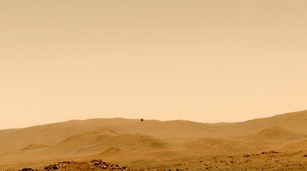

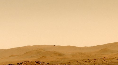

Ieri, 7 Maggio 2021(Sol 76), come preannunciato, Ingenuity ha compiuto il suo quinto volo ma il primo concluso con arrivo al suolo in un punto diverso da quello di partenza.
Si è spostato di 129 metri verso sud giungendo a destinazione dopo 108 secondi e prima di scendere, riprendendo con le telecamere il suolo sottostante, si è sollevato sino a 10 metri; anche questa una novità perché sin'ora lo avevano portato alla quota massima di 5 metri.
qui l'elicotterino che se ne va ripreso da Perseverance:
Questo volo rappresenta inoltre l'inizio della nuova fase di verifica delle capacità operative del mezzo: indagine del territorio, controllo zone non accessibili al rover e rilevamento immagini stereo.
