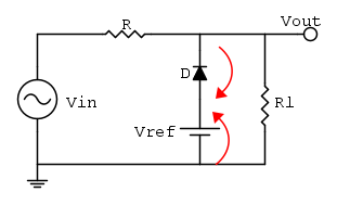

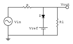

Buongiorno, ho il seguente circuito:
con questi dati:
V_{in} = 20 sin (2 \pi 50 t)
V_{ref} = 5V
R=R_{l} = 5K\Omega
Il diodo ha una tensione di soglia V_{\gamma} = 0.7V superata la quale è polarizzato direttamente e fissa la tensione ai suoi capi.
In questo caso se V_{out} \ge V_{ref} +V_{\gamma} = 5.7V il diodo è polarizzato direttamente.
E fin qui mi trovo.

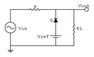

In questa altra configurazione, con la polarità del diodo invertita:
Il testo che seguo dice che il diodo, per essere polarizzato direttamente, deve risultare V_{out} \le V_{ref} +V_{\gamma} = 5.7V
mentre secondo me la condizione per la polarizzazione diretta del diodo, in questa configurazione è :
V_{out} \le V_{ref} -V_{\gamma} = 4.3V.
Qualcuno mi può chiarire questo punto ? Grazie :-)

La soluzione 4,3 V è corretta :ok:

hai ragione, nel caso che consideri le due tensioni sono opposte, quindi si sottraggono, come indicato qui sotto
