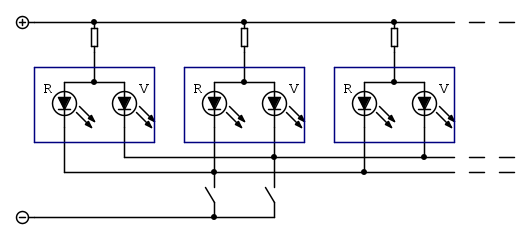

Direi di no: come ti hanno già detto i led in generale non si possono alimentare senza limitare la corrente, quindi, se l'alimentatore è un generatore di tensione, un resistore in serie ci vuole sempre... è vero che in giro si trovano anche cinesate con led alimentati direttamente da batterie ma per l'appunto sono cinesate.
Nel tuo caso per accendere solo i led verdi tutti insieme oppure solo quelli rossi tutti insieme puoi fare così

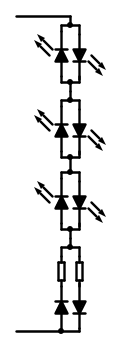

Se vuoi ottenere l'effetto che desideri potresti usare una serie di led bicolori in antiparallelo tipo questo. Per cambiare colore ti basta invertire la polarità dell'alimentazione, se poi vuoi fare il fine puoi mettere resistenze separate per rosso e verde per avere luminosità simili.

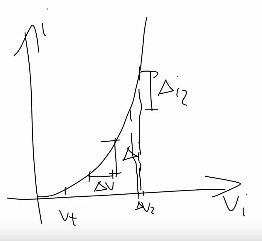

[9] Re: Domanda stupida sui led.....
Messaggioda Foto UtentedrGremi » 21 mag 2021, 13:34
Per essere "precisi" il problema è la legge esponenziale corrente tensione. Una piccola variazione di tensione causa una enorme variazione sulla corrente (e poi la distruzione nel caso si superino i valori massimi ammessi).
Visto che all'incirca la
I_D=I_S(e^{\frac{qV_d}{k_bT}}-1)
Pertanto se tari la corrente la tensione varia come il logaritmo. Molto più semplice da gestire. Anche perché bisogna tenere conto dei parametri costruttivi (che fanno si che 2 led con la stessa tensione abbiano correnti molto differenti), il fatto che qualsiasi riferimento in tensione sballi in funzione della temperatura (e dei sui parametri costruttivi), etc.
Foto UtentedrGremi
2.294 3 5 9
Messaggi: 1455
