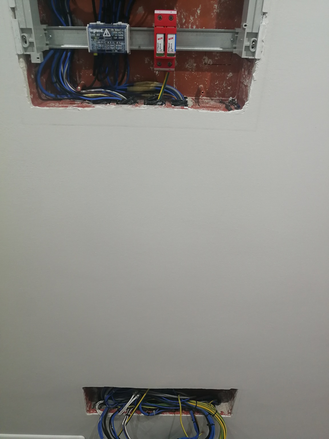

Con morsetto indiretto CEMBRE non va bene? Se il cavo di terra non arriva come si fa in questi casi?

[32] Re: DEHN DG M TT 2P ACI 275 FM
Messaggioda Foto UtenteGioArca67 » 21 mag 2021, 18:36
SediciAmpere ha scritto:
GioArca67 ha scritto:Le giunte sui cavi di terra NON si fanno.
una giunta saldata a stagno, con termorestringente sopra sarebbe accettabile?
No
Rivedere CEI 64.8 artt. 543.3.2 note (saldatura forte o autogena ammessa per il collegamento fra CT e dispersore, quindi non vedo perché dovrebbe essere ammessa dopo una saldatura di "qualità" inferiore) e 543.1.1 (sezioni minime, calcolo, temperatura finale del cavo ammessa)
Il termorestringente poi in generale è inutile.

[34] Re: DEHN DG M TT 2P ACI 275 FM
Messaggioda Foto UtenteGioArca67 » 21 mag 2021, 18:49
In generale un impianto di terra è fatto così:
Dispersore/i
Conduttore di terra (intero e con una unica interruzione per permettere le verifiche) che li collega al
Collettore di terra principale da cui partono i
Conduttori di protezione (PE) e i collegamenti equipotenziali (EQP), anche questi interi.
I conduttori di protezione possono collegare collettori di terra secondari.
Solo per paragone nel caso di impianto di terra condominiale il conduttore di protezione montante non va interrotto alle derivazioni degli appartamenti ma vanno usati morsetti a Mantello (ciò per evitare una catastrofe: in caso di guasti o altro ad un morsetto viene disservito solo un appartamento e non tutti quelli che ci sono dopo).

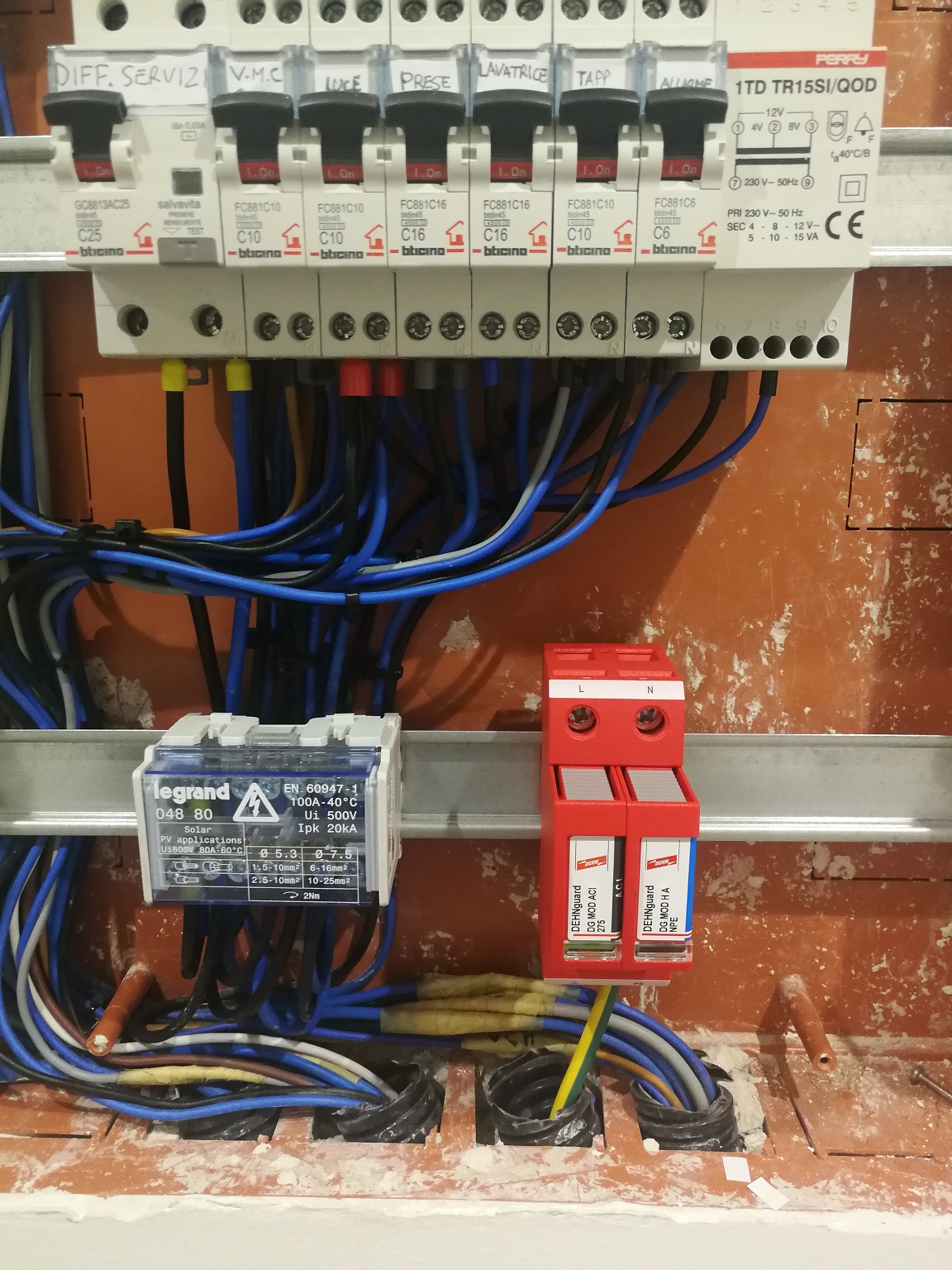

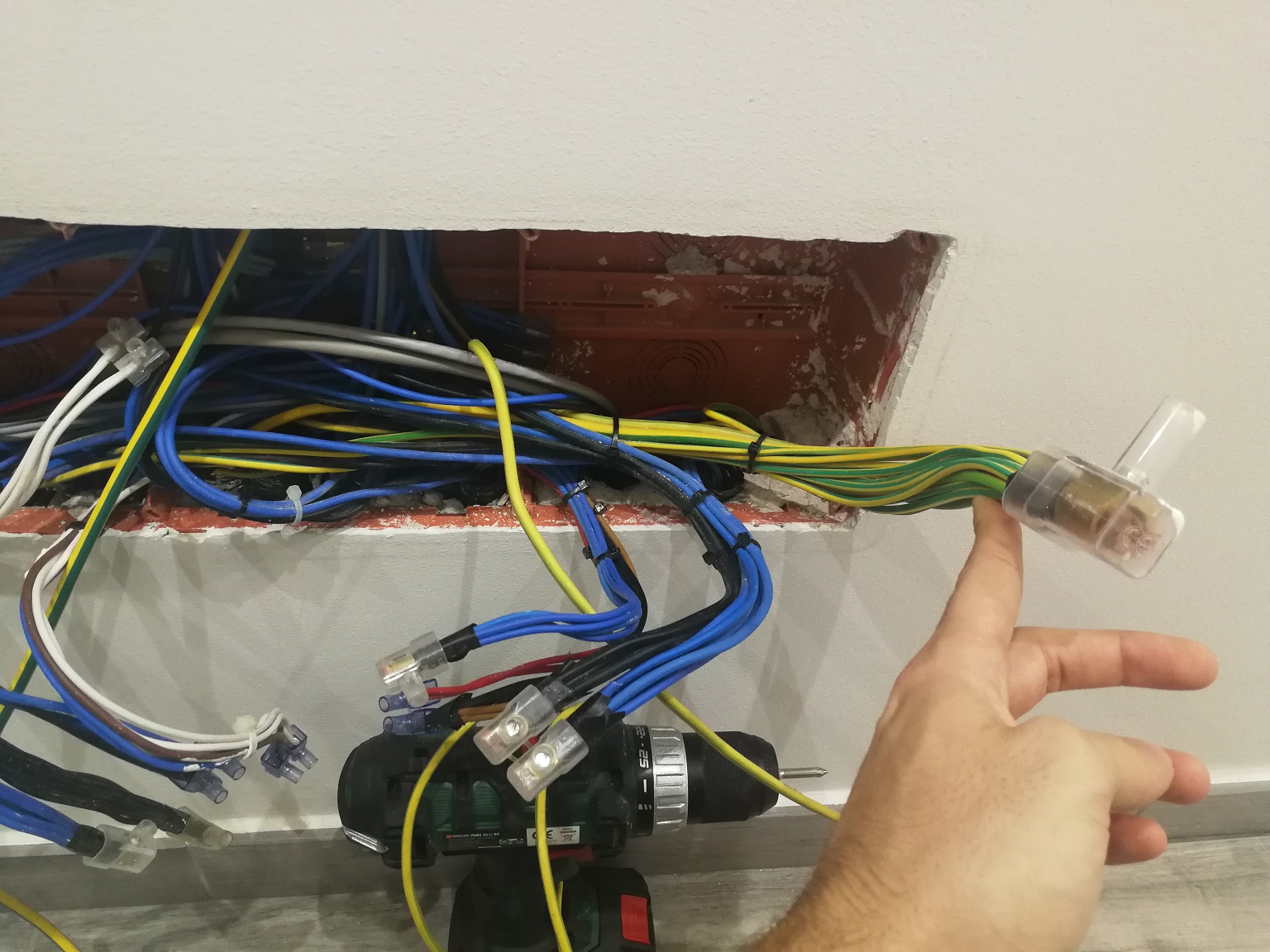

Messaggioda Foto UtenteAltorn » 21 mag 2021, 22:32
Altorn ha scritto:Con morsetto indiretto CEMBRE non va bene? Se il cavo di terra non arriva come si fa in questi casi?
Potresti mettere un'immagine per favore?
Ecco qui le foto. Cavo che arriva dal picchetto 16mmq, attualmente collegato al morsetto con tutte le terre dell'appartamento.
Distanza tra cassetta e SPD 90cm, adotterei l'entra ed esci dato che ho l'ingresso PE e uscita picchetto quindi da norma distanza =0.
Come vedi il cavo di terra non arriva nel quadro elettrico, soluzioni? Ho messo l'SPD più vicino possibile al corrugato vuoto , manca solo il cavo dal picchetto da passare in quel corrugato. Il cavo attualmente collegato all'SPD va alla cassetta ma non è collegato a nulla

Messaggioda Foto UtenteSediciAmpere » 21 mag 2021, 23:24
È un lavoro improponibile sfilare il 16mmq che viene dal picchetto, e infilarne uno più lungo

Messaggioda Foto UtenteAltorn » 21 mag 2021, 23:45
Dal picchetto penso proprio di sì.. Si tratta di un condominio. Al piano - 1 ho la terra della scala, da lì sicuramente ripartiranno tutte le salite sui piani credo. Ora non so se la mia terra va a finire sulla cassetta del mio stesso piano ma penso vada diretto giù... Che si fa?

Messaggioda Foto Utenteattilio » 22 mag 2021, 6:51
metti un giunto preisolato a crimpare e colleghi 2 metri di g/v da 16 mmq dal PE della cassetta allo scaricatore, senza tagliare il cavo poi rientri nella cassetta e lo colleghi al nodo di terra

Messaggioda Foto UtenteAltorn » 22 mag 2021, 9:03
attilio ha scritto:metti un giunto preisolato a crimpare e colleghi 2 metri di g/v da 16 mmq dal PE della cassetta allo scaricatore, senza tagliare il cavo poi rientri nella cassetta e lo colleghi al nodo di terra
Ciao Attilio, come faccio a non tagliare il cavo se l'spd ha due uscite? PE e terre. Forse intendevi dire che il giunto è da fare solo con la terra condominiale fino al spd? E poi uscire da lì con lo stesso cavo verso il nodo delle terre di casa?

Messaggioda Foto Utenteattilio » 22 mag 2021, 11:56
si, se hai due morsetti separati ovviamente lo interrompi e riparti
