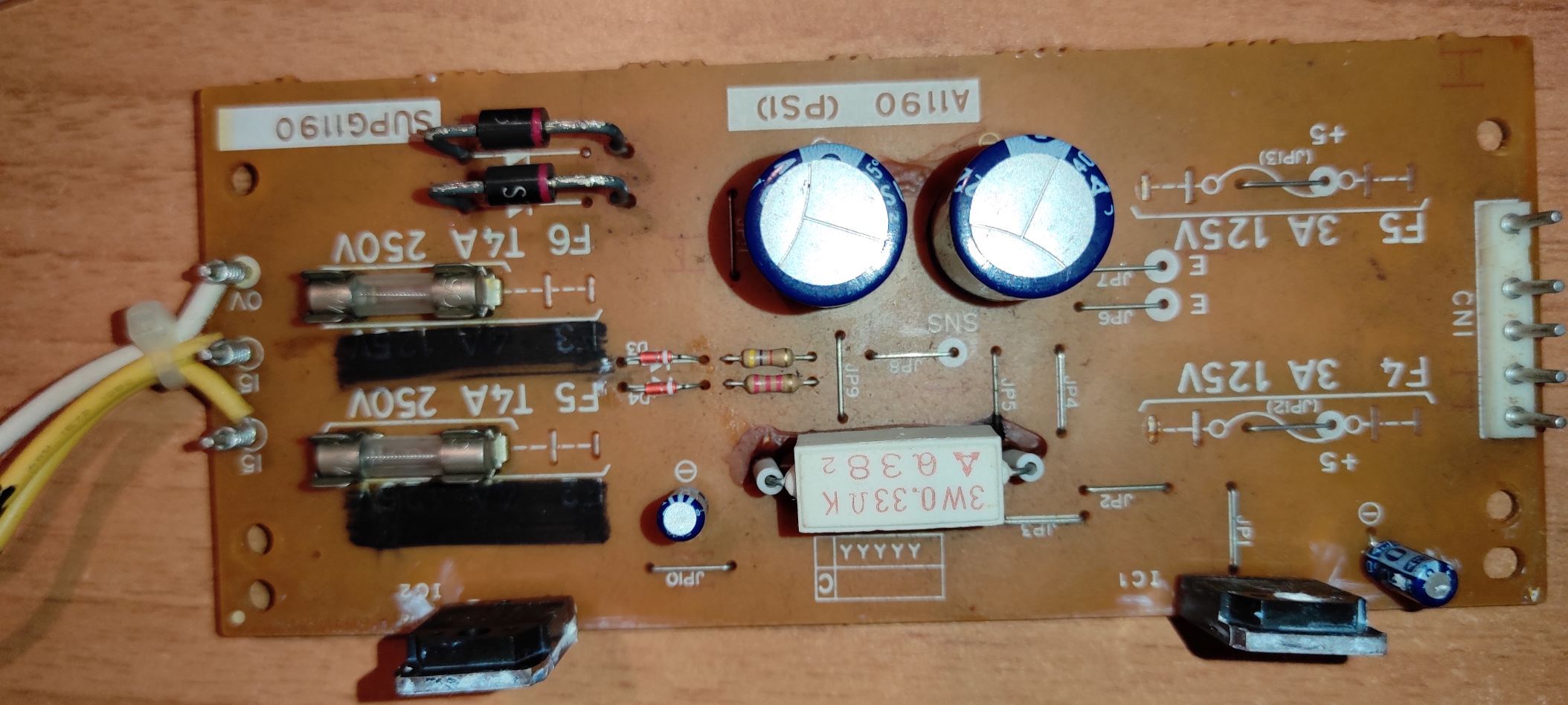

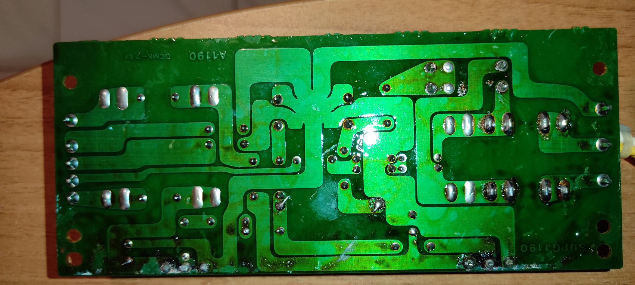

Questa è la scheda in questione , un altro dubbio sono i due diodi (zener ?) vicino alla resistenza di potenza.
Anche quelli prendono le due semionde e vanno dritti ad un pin in uscita.
Sono riuscito a portarmi via la scheda , secondo voi se gli applico una 12v ac solo ad un ingresso qualche misurazione in uscita dovrei riuscire a farla ?
Non ho trasformatori con zero centrale.

Credo di no, se usa un raddrizzatore a due diodi ed uno zero centrale, lo zero dovrebbe essere anche il riferimento di massa ... potresti collegare un capo allo zero ed uno ad uno dei due ingressi, ma non avresti che meta' della tensione disponibile, credo comunque che usando i due buck potresti eliminare anche la resistenza di potenza.
Se hai spazio per metterci due di quei moduli (dichiararli da 10A mi sembra eccessivo, ma almeno 4 o 5 dovrebbero reggerli), potresti tenere solo la parte raddrizzatrice ed i fusibili, dare in pasto la DC ai moduli, e poi realizzare a parte una piccola schedina (anche su millefori al limite) per i filtri aggiuntivi, pero' lascia D3, D4 e le due resistenze, da come girano le tracce mi sembra che siano usati per dare mezza semionda ad un pin del connettore, potrebbe essere qualcosa nella circuiteria che necessita di un segnale a 50Hz (anche se dirti cosa, senza uno schema e' difficile, potrebbe essere un clock, un riferimento per la cancellazione dei ronzii a 50Hz, o qualsiasi altra cosa, ma se ce l'hanno messo, significa che a qualcosa deve pure servire)
