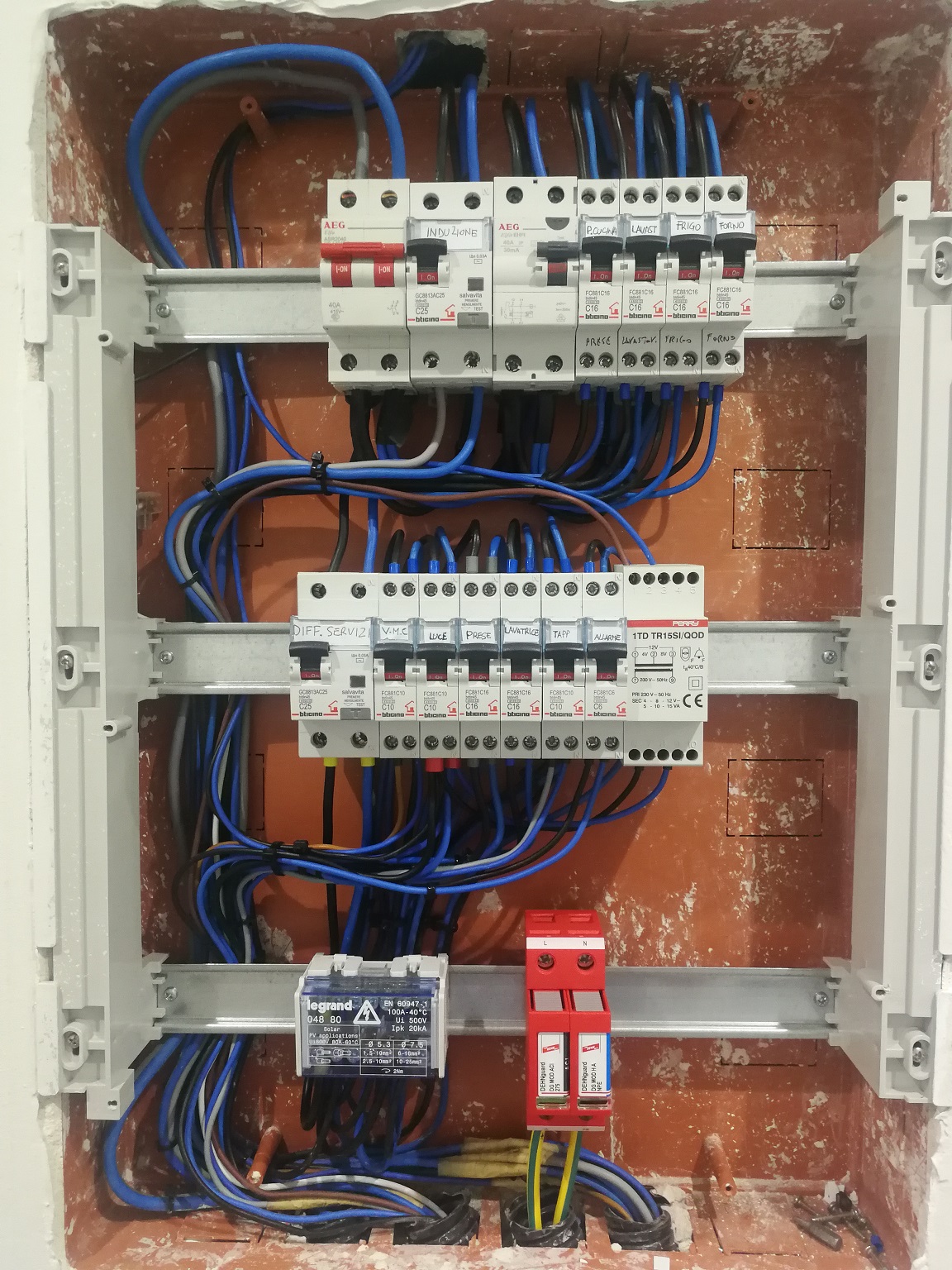

Messaggioda Foto UtenteAltorn » 1 giu 2021, 16:26
Di seguito il QE terminato, manca solamente che porto i cavi che arrivano al sezionatore quadro all'SPD e poi riparto verso il sezionatore così da avere un entra-esci

Messaggioda Foto UtenteAltorn » 3 giu 2021, 11:07
Di seguito l'installazione dell'SPD appena effettuata.
Può andar bene?
Arrivano da sotto cavi da 10mmq e vanno su SPD e poi rilanciano sul sezionatore quadro. Con terra e PE che entrano in un unico corrugato vuoto e vanno in cassetta di derivazione sotto , dovrei avere un ab+b+c=0.

Messaggioda Foto UtenteSediciAmpere » 4 giu 2021, 17:16
Ho una domanda per i più esperti: ma veramente è importante che il fillo di terra principale sia separato da fase e neutro principali? Quando c'è il picco di corrente, lo scaricatore lo "scarica" e in ogni caso si dovrebbe richiudere sui questi tre fili, le relative induzioni si dovrebbero cancellare tra di loro, no? Secondo me sarebbe meglio che fase, neutro e terra in arrivo al quadro siano cablati stretti tra loro e poi il resto dell'impianto separato, compresa la terra

Messaggioda Foto UtenteGioArca67 » 5 giu 2021, 9:07
Da come intendo la domanda di SediciAmopere la situazione è diversa da quella in figura, viaggiando il conduttore verso la terra insieme ai conduttori di fornitura non quelli verso l'impianto interno.
Quindi giustamente presuppone una mitigazione dovuta ad induzione nel senso contrario all'impulso in arrivo.
