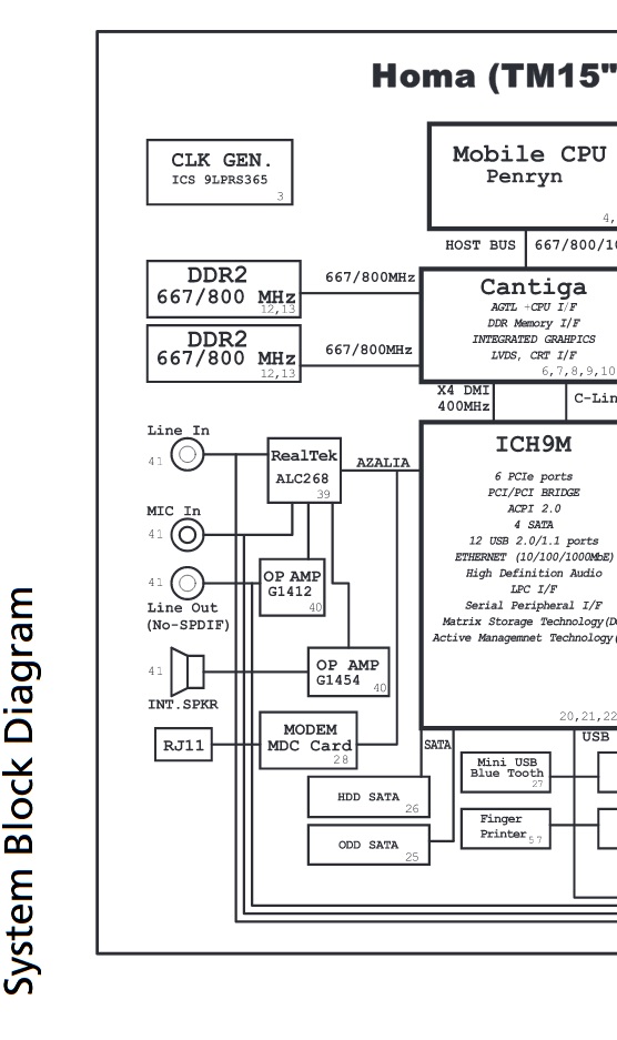

non si fa così, in questo modo continueresti ad usare la scheda integrata nel PC. La scheda audio dovrebbe avere una porta USB, devi usare quella e regolare il gain correttamente
Non ho capito il motivo della connotazione negativa dell'usare, in questo caso, la scheda audio integrata del notebook, puoi chiarirmi ?
Ad ogni modo anche entrando in USB la scheda audio Realtek non viene bypassata.
Quanto al controllare il livello, resta sempre possibile tramite la scheda audio interna sul notebook e dall'apposito potenziometro sull'analizzatore.
solitamente i microfoni hanno un'impedenza di carico minima di 1 kohm e gli ingressi per microfono hanno un'impedenza di ingresso tra i 2 e i 5 kohm (più alta è meglio è) l'analizzatore che impedenza ha?
Quella dell'Adioscope "dovrebbe" essere di 600 Ohm. Dico "dovrebbe" perché la versione di cui ho potuto reperire le specifiche è una aggiornata, diversa dalla mia. Con ingresso a 0,2 mV. Il microfono ha impedenza 200 Ohm.

ibisredibis ha scritto:Però mi son reso conto che andrei a portare un segnale "linea", tipico di 1 V , ad ingressi per microfono, che sono strutturati per accettare il segnale relativo, che è tipicamente di pochi mV.
Ma se il PC ha "line in" (vedi schema che hai postato) perché non lo usi?

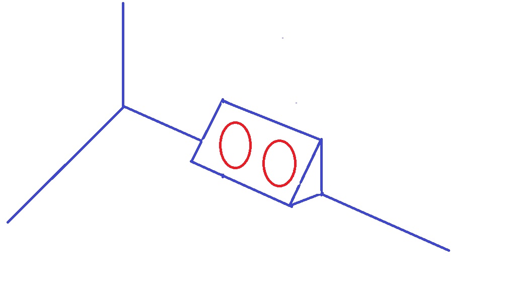

Una volta (tanto tempo fa...) avevo fatto un tentativo di autocostruzione di subwoofer equalizzato per aumentarne l'estensione lineare alle frequenze più basse (non era del tutto farina del mio sacco, era derivato da un progetto di Audio Review), e mi ero portato in giro per tutta la stanza i due sub per cercare una linearizzazione evitando di equalizzare. Pur di interfacciarli con l'ambiente di ascolto con interferenze meno distruttive possible avevo modificato il progetto originale e li avevo costruiti in questo modo:
L'utilizzo di una scheda audio è molto utile perché ti da la possibilità di utilizzare più ingressi, gestirne il livello e il percorso.
Questo serve perché in tal modo si può confrontare il segnale inviato in ingresso al sistema di diffusione sonora con quello rilevato dal/dai microfono/i di misura
Nel mio caso questo potrebbe non essere un problema ?
Mi spiego meglio: il segnale inviato in ingresso è noto (rumore rosa, o segnale sinusoidale di frequenza nota), quindi dovrebbe bastare rilevare la risposta nel punto di ascolto, determinata dal sistema ambiente-diffusori etc. per avere per raffronto la differenza, e cercare conseguentemente di minimizzarla.
Grazie a softwares che possono mostrare la funzione di trasferimento non solo si può agire sulla magnitudine, ma anche, tramite specifici processori di segnale, allineare temporalmente i vari diffusori e mettere il più possibile in fase le frequenze di incrocio, ad esempio di un sub con un top
In effetti potrei farlo, con una scheda audio esterna che mi fornisca l'alimentazione phantom per il microfono - e che esca in "linea".
Però per entrare nell'ingresso micro dell'analizzatore di spettro che ho mi serve un segnale di livello micro. Che a questo punto posso usare anche col notebook, che ha anche l'ingresso micro.
Così risolvo tutti e due i problemi con un solo tipo di uscita.
E' per questo che ho deciso di ordinare un semplice alimentatore phantom, che ha l'uscita micro.
