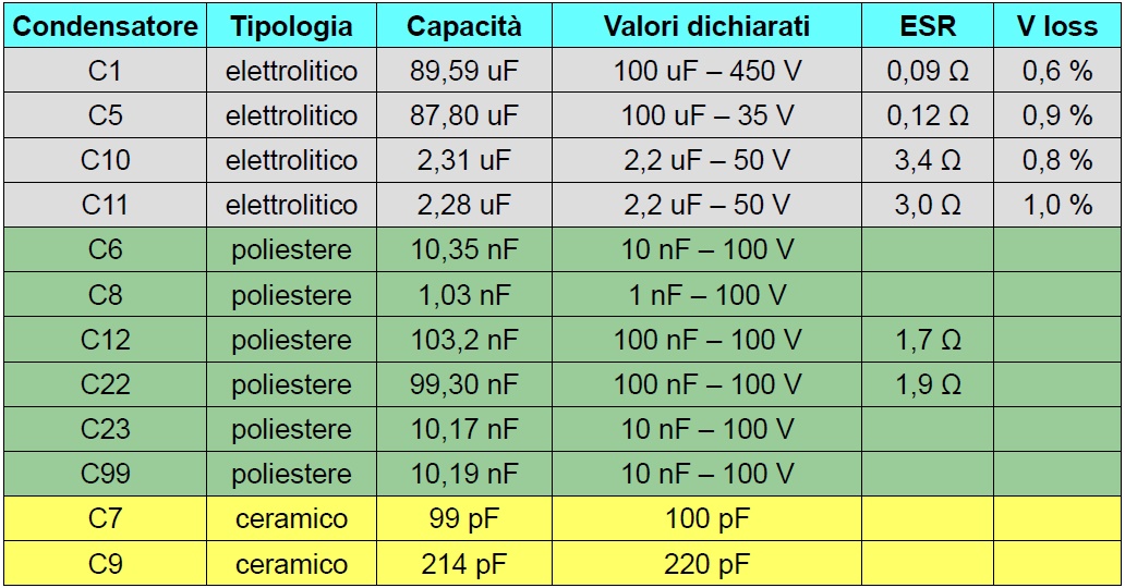

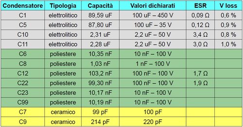

Grazie Foto Utenteelektronik e Foto Utentestefanopc per le tabelle ESR.
Ho testato tutti i condensatori e riporto i dati nella tabella sottostante. Mancano i dati dei 4 elettrolitici al secondario che avevo testato ieri e che comunque erano buoni anche come ESR.
I risultati mi sembrano in linea con quanto ci si dovrebbe aspettare. Solo C1 e C5 sono leggermente bassi come capacità.

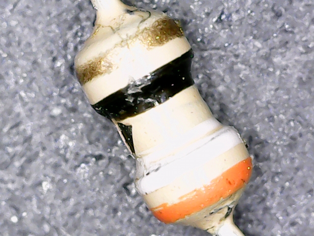

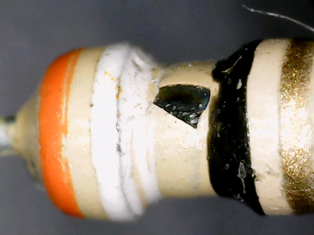

Siccome non mi bastava aver provato tutti i condensatori, ho cominciato a scollegare ed annotare le misure di tutti gli altri componenti. Sono partito dai diodi. Tutti ok, anche lo zener. Anche se da quel che ho capito, per testarlo come si deve, bisognerebbe anche metterlo sotto tensione con polarizzazione inversa e vedere se la tensione misurata ai suoi capi è quella di "zenerizzazione"(si può dire?).
Poi mi sono messo a smontare una ad una tutte le resistenze. Le avevo provate quasi tutte, fino a quando sono arrivato sulla R14 (per chi non ha lo schema sotto mano, è quella che collega l'out del PWM controller con R8, che a sua volta è collegata in serie al gate del mosfet).
Ora, sullo schema, R14 è di 39 Ohm. I colori che vedo sopra sono arancione, bianco, nero, oro. Se non ho preso un abbaglio, sarebbe 39 Ohm.
Tiro su un piedino e misurandola con il multimetro mi vengono fuori oltre 20KOhm!!!! Cheeee??? La tiro giù completamente per sicurezza e di nuovo quel valore.
Un po' stupito (ma molto contento di aver trovato qualcosa...forse... di strano), decido di usare il GM328A.
Risultato: 24 kohm.
Nel dubbio di aver visto male i colori, visto che la resistenza è minuscola, e tra tutte le prove penso di aver perso qualche diottria sul tavolo, tiro fuori il mio microscopio USB.
Questa è la foto e direi che i colori sono inequivocabili.
Ma guardando un po' meglio, noto una parte di rivestimento saltato.
Magari mi sto facendo prendere dall'entusiasmo....ma non è che magari è saltato fuori il problema? :-P

[196] Re: Riparazione alimentatore switching 12V - 6,5A
Messaggioda Foto Utenteclaudiocedrone » 31 mag 2021, 0:03
Direi che senza dubbio è cotta, ciò può spiegare il valore così anomalo che misuri, prova a sostituirla e vediamo che succede :mrgreen:

[200] Re: Riparazione alimentatore switching 12V - 6,5A
Messaggioda Foto UtenteIsidoroKZ » 31 mag 2021, 23:03
Alan18 ha scritto:Cosa porta il suo valore ad aumentare in questo modo?
Parte dello strato resistivo viene rimosso e il valore resistivo aumenta.
Alan18 ha scritto:Non funziona perché la corrente di gate è troppo bassa e il mosfet resta sempre off?
Si`, con 24kΩ in serie al gate la tensione di gate non riesce a salire: l'ingresso del MOS ha una impedenza capacitiva, dell'ordine di qualche nanofarad e la costante di tempo viene dell'ordine del centinaio di microsecondi.
Alan18 ha scritto:Per fortuna in casa ne ho diverse da 1/4 W, ma come valori, la più vicina è da 47 Ohm. Potrebbe andar bene lo stesso?
Ok, va bene lo stesso, il MOS scalda un po' di piu`. Puoi anche cortocircuitarla, va bene lo stesso.
