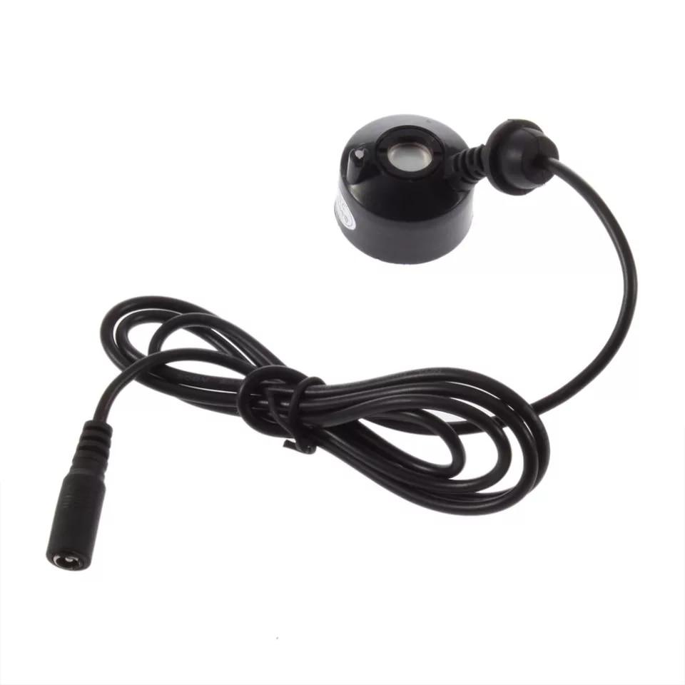

Messaggioda Foto Utentegbattista » 14 giu 2021, 8:11
Ho trovato un trasduttore completo di driver e funziona tutto egregiamente.
Il problema che dopo due o tre ore secondo me si brucia perché è previsto che venga immerso in acqua il corpo.
Vorrei provare a mettere un radiatore ma le dimensioni non permettono ricerche.
Esiste una colla termica….
Che mi consigliate.
È la mia passione innata scusate se insito.

Messaggioda Foto Utentegbattista » 14 giu 2021, 8:23
Ecco la foto.

Messaggioda Foto UtenteEtemenanki » 14 giu 2021, 9:09
Quello e' un'unita' stagna per immersione, non so se si possa accoppiare efficacemente ad un dissipatore ... colle termiche ci sono la Kafuter (la terzultima, grigia, heat conducting glue), oppure la Fujik (bianca, piu densa, e' colla non grasso termico), ma quei "cosi" sono comunque previsti per l'immersione, puoi provare ad accoppiarci un dissipatore sul fondo ma non so quanto possa durare.

Messaggioda Foto Utentegbattista » 14 giu 2021, 10:32
Ti ringrazio.
Anche una ventolina....

Messaggioda Foto UtenteEtemenanki » 14 giu 2021, 18:18
Considera solo che in quelle unita' il disco deve rimanere sempre immerso, il sensore in parte serve proprio per fermarlo quando l'acqua scende sotto un certo livello, perche' non hanno il sensore di retroazione sul driver che li ferma quando cambia l'assorbimento per mancanza di acqua sul disco come quelli piccoli.
In alcuni modelli che hanno il fondo in metallo connesso a massa, l'acqua chiude il circuito con il fondo quando e' immerso, in altri lo chiude con il lato superiore del disco piezoelettrico, per cui serve garantire che quella chiusura ci sia sempre per farlo funzionare correttamente, e che possa fermarsi se l'acqua scende sotto quel livello, altrimenti anche quello puo bruciare il finale o danneggiare il disco.
