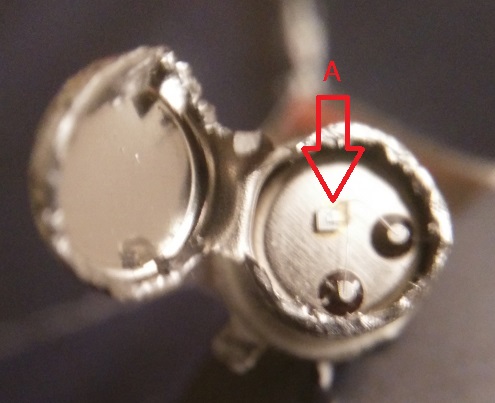

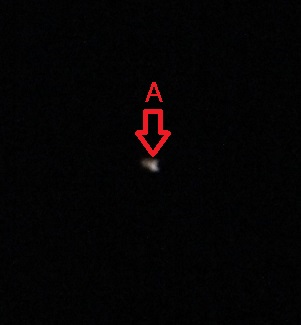

Ho provato a svolgere il compitino di Foto UtenteMarcoD :mrgreen:
Il circuito e' identico (con l'unica variante di aver usato un PNP 2N2907A - invece che un NPN 2N2222 - perche' presente in abbondanza nel cassetto. Ho ovviamente "girato" la polarita' del circuito).
Preciso di aver avuto un salvacondotto per l'operazione "cruenta" fatta sul transistor :(
Qui sotto la documentazione del "circuito" realizzato e delle "misure" effettuate.
As usual, astenersi deboli di cuore e persone sensibili :mrgreen:
- Fig.1 Campione sotto test
- Fig. 2 Strumenti per la preparazione del circuito
- Fig. 3 Circuito realizzato
- Fig. 4 Risultato della misura
I Punti "A" delle Fig. 3 e 4 coincidono - la foto di Fig. 4 e' stata realizzata in completa oscurita'.
Chi scrive l'"articolo"? :mrgreen:

Messaggioda Foto Utentespeedyant » 1 giu 2021, 20:24
Hai reinventato il led! Bravo!

Messaggioda Foto UtentePietroBaima » 1 giu 2021, 20:26
Hai misurato la tensione richiesta?

Messaggioda Foto Utenteelfo » 2 giu 2021, 9:41
speedyant ha scritto:Hai reinventato il led! Bravo!
Non proprio, direi piuttosto la lampadina a incandescenza :D
PietroBaima ha scritto:Hai misurato la tensione richiesta?
Si, ma 'un te la dico per non togliere il piacere agli amici del forum di misurarsela :D
