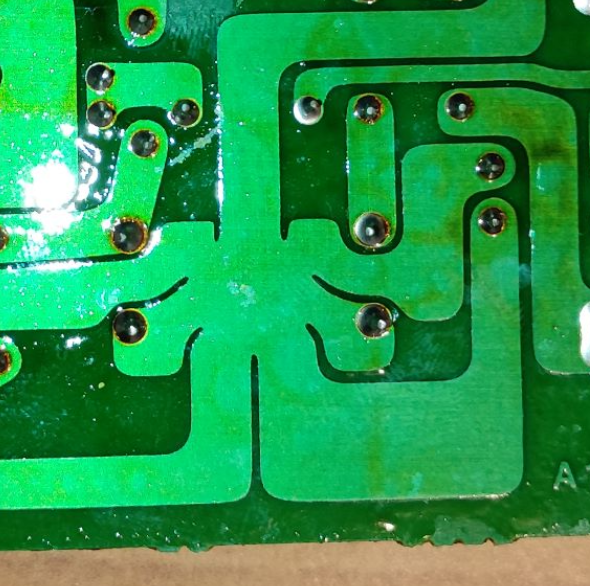

[13] Re: Sostituzione 3052P
Messaggioda Foto Utentebrabus » 29 mag 2021, 15:24
Interessante l'interpretazione di "star ground" data da questo progettista:
Mah! :lol:
Alberto.

[15] Re: Sostituzione 3052P
Messaggioda Foto UtenteEtemenanki » 30 mag 2021, 1:04
brabus ha scritto:Interessante l'interpretazione di "star ground" data da questo progettista
Io la definirei quasi maniacale :mrgreen:

[17] Re: Sostituzione 3052P
Messaggioda Foto UtenteEtemenanki » 1 giu 2021, 21:17
Il disegnatore ha probabilmente preso "alla lettera" la descrizione di una massa a stella da qualche libro.
Pero' di solito il centro della "stella" se deve servire a qualcosa non e' mai un punto arbitrario in mezzo allo stampato, anzi, in genere e' o una connessione di massa generale, o un'angolo che corrisponde alla connessione piu "diretta" con un telaio metallico, o comunque il punto di massa piu "a massa" di tutti, li si e' limitato a portare piu o meno tutte le masse al centro e via :mrgreen:

[19] Re: Sostituzione 3052P
Messaggioda Foto Utentebrabus » 9 giu 2021, 21:27
Etemenanki ha scritto:Il disegnatore ha probabilmente preso "alla lettera" la descrizione di una massa a stella da qualche libro.
Esatto! :lol: :lol: :lol:
