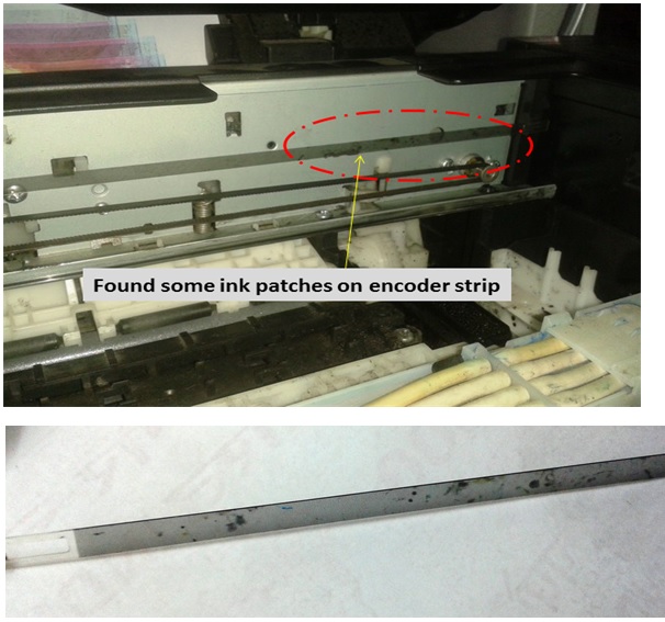

ciao , chiedo aiuto
all'accensione della stampante epson p50 il carrello si sposta da destra verso sinistra ma fa pochissima strada e rimane bloccato con conseguente accensione in contemporanea delle due luci relative a inchiostro e carrello.
Non carica neanche i fogli e dal software non rileva il contenuto della cartuccie ma non penso si tratti del tampone
cosa potrebbe essere?

[4] Re: epson p50 e problema carrello cartucce
Messaggioda Foto UtenteEtemenanki » 24 mag 2021, 14:37
La tua Epson ha la striscia dell'encoder ottico ? (non ricordo a memoria tutti i modelli, e' una striscia di plastica sospesa che passa in un sensore a quadratura solidale con l'elettronica del carrello).
Se si, prova a controllare che non si sia sporcata di inchiostro (se e' sporca l'encoder a quadratura sull'elettronica non riesce a leggere la posizione e lo spostamento correttamente e lo puo interpretare come carrello bloccato ed andare in allarme)

[6] Re: epson p50 e problema carrello cartucce
Messaggioda Foto UtenteEtemenanki » 24 mag 2021, 15:10
Il sensore ottico con la ruota trasparente che alcune Epson montano di lato, dove ci sono gli ingranaggi, serve per il posizionamento del foglio ... quello che dico io e' simile ad una striscia di plastica con stampata sopra una griglia molto fine, sospesa per tutta la lunghezza del carrello, sopra o appena dietro.
Questa non e' la tua, ma da l'idea di quale encoder intendo

[8] Re: epson p50 e problema carrello cartucce
Messaggioda Foto Utentebasilico » 24 mag 2021, 16:46
Etemenanki ha scritto:Il sensore ottico con la ruota trasparente che alcune Epson montano di lato, dove ci sono gli ingranaggi, serve per il posizionamento del foglio ... quello che dico io e' simile ad una striscia di plastica con stampata sopra una griglia molto fine, sospesa per tutta la lunghezza del carrello, sopra o appena dietro.
si c'è . ho controllato e' pulito non c'è nessuna macchina
