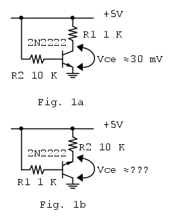

Ehi, ehi, non mettete via i 2N2222 che c'e' un altro quizzz!
Guardate il circuito di Fig.1a
La Vce(sat) del transistor vale ~30 mV (in accordo alla Fig. 11 del datasheet https://www.onsemi.com/pdf/datasheet/p2n2222a-d.pdf)
Guardate adesso la Fig. 1b in cui:
- il transistor e' stato "girato"
- le due resistenze R1 e R2 sono state "scambiate" di posto
Domande: in Fig.1b
- quanto vale (circa) la Vce(sat)?
- qual e'(ra) l'utilizzo di questo circuito?

Messaggioda Foto UtenteEnChamade » 3 giu 2021, 21:06
elfo ha scritto:Ehi, ehi, non mettete via i 2N2222 che c'e' un altro quizzz!
:mrgreen: :mrgreen: :mrgreen:
Ma qui stiamo andando nell'archeologia degli switch. Veniva usato negli A/D negli anni 60, mi pare nei primi multimetri digitali. La particolare struttura costruttiva del 2N2222 consente di avere saturazioni, quando lo si polarizza al contrario, dell'ordine delle decine di microvolt. Ma però, appunto, non devi mettere in breakdown la giungione emettitore-base.
Comunque funziona con tutti i BJT: tipicamente messi al contrario hanno tensioni di saturazioni inferiori.
Ho vinto?

Messaggioda Foto Utenteelfo » 3 giu 2021, 21:19
=D> per l'ottimo spiegone :D

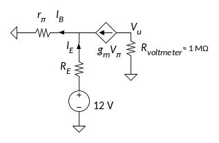

EnChamade ha scritto:Ma la domanda ora è: perché??
Io ho pensato allo schema seguente:
