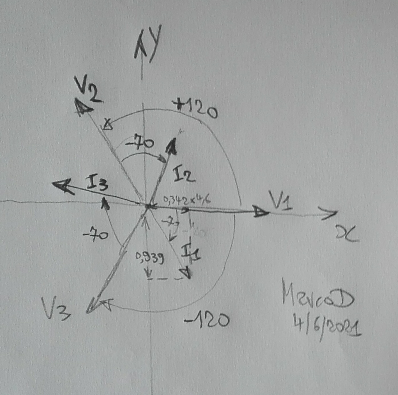

Messaggioda Foto Utenteeclisse » 4 giu 2021, 12:55
I_{1}=4,6\times(0,342+j 0,939)=1,5732-j4,3194
I_{2}=4,6\times(0,984+j0,173)=4,5264-j0,7958
I_{2}=4,6\times(0,642+j0,766)=2,9532+j3,5236
corretto?
Devo calcolare anche le tensioni concatenate?
Come proseguo? grazie

[74] Re: esercizio di elettrotecnica
Messaggioda Foto UtenteMarcoD » 4 giu 2021, 15:08
Alcuni segni, mi paiono sbagliati.
Ho schizzato i vettori tensione e correnti, ridisegnalo bene in scala ed usalo per ricavare le componenti seno e coseno dei vari vettori corrente.

[76] Re: esercizio di elettrotecnica
Messaggioda Foto Utenteeclisse » 4 giu 2021, 16:28
Il procedimento è giusto ora cosa devo fare? grazie
