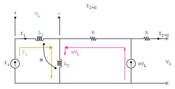

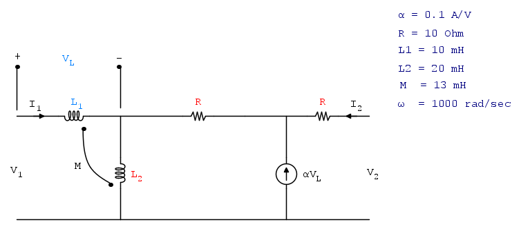

Dato la seguente rete elettrica a parametri Z, sto provando a calcolare Z_{11}
Se per il calcolo di V_1 passo da L_1 e L_2 torna il risultato (-28.2156+19.3197j)
usando questa formula: j {\omega} L_1 I_1 + j {\omega} M (I_1+ {\alpha}V_L) + j {\omega} L_2 (I_1+ {\alpha}V_L) + j {\omega} M I_1
Non capisco però se passo da R
V_1 = V_L - R {\alpha}V_L dove R {\alpha} = 1
per cui risulterebbe V_1 = 0 per cui z_{11} = 0
Non capisco questa seconda strada perché mi porterebbe ad un risultato sbagliato, dove sbaglio?

Messaggioda Foto UtenteRenzoDF » 5 giu 2021, 17:12
Sbagli perché non tieni conto della tensione ai morsetti del GIC.

Messaggioda Foto Utenteziomangrovia » 5 giu 2021, 17:15
RenzoDF ha scritto:Sbagli perché non tieni conto della tensione ai morsetti del GIC.
noooooooo è vero....... che errore grave!!!! Grazie 1000
