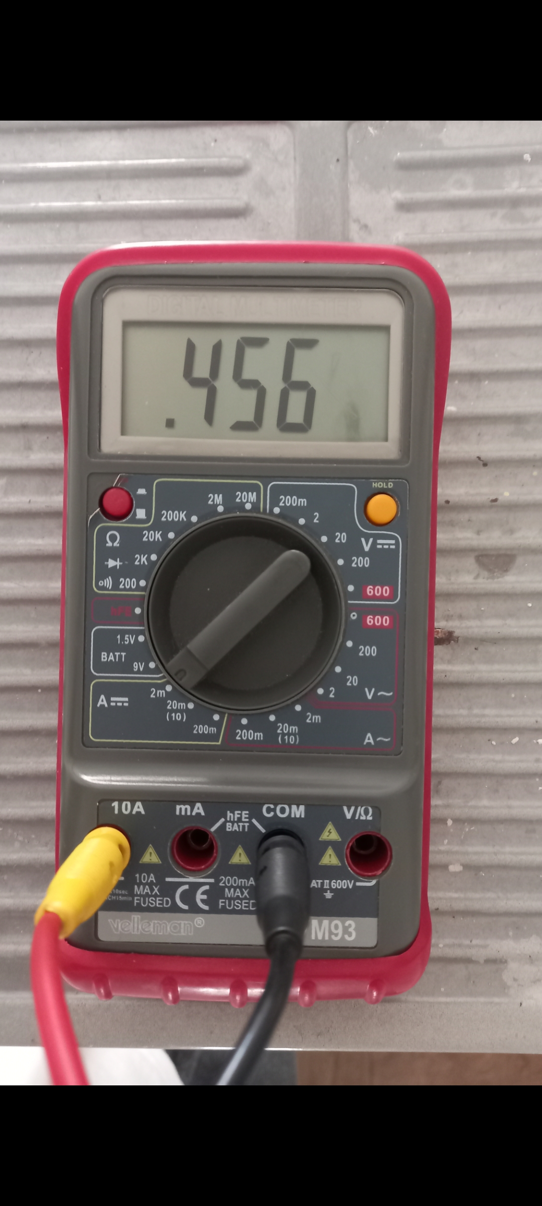

Buonasera a tutti, devo porvi una domanda molto banale che mi sta mandando il tilt. Quanti Ampere sta leggendo questo multimetro?

Secondo me, la lettura non è attendibile, in quanto hai sbagliato l'abbinamento boccola/selettore. Penso che la boccola da 10A debba essere utilizzata solo con il selettore posizionato su una delle due posizioni contrassegnate da "20m (10)", di cui una per corrente continua (a sinistra) ed una per corrente alternata (a destra).

Con un fondoscala di 2 mA (1,999) ne segna 0,456 mA
non avevo visto la posizione delle banane e letto il messagio che mi ha preceduto O_/

MarcoD ha scritto:Con un fondoscala di 2 mA (1,999) ne segna 0,456 mA O_/
Anche io credevo 0,456 A ma sta misurando la corrente in una strip led di 5,5 metri circa per calcolarne il consumo. Sono alimentare a 12V per un assortimento di 10w/m quindi teoricamente la lettura dovrebbe essere di 4A circa... 4.56 A x 12V = 51W.... ma io leggo 0.456 A

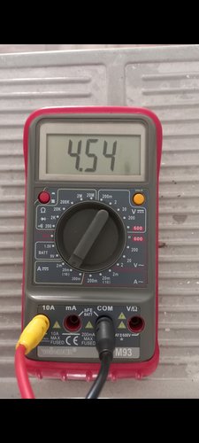

Franco012 ha scritto:Secondo me, la lettura non è attendibile, in quanto hai sbagliato l'abbinamento boccola/selettore. Penso che la boccola da 10A debba essere utilizzata solo con il selettore posizionato su una delle due posizioni contrassegnate da "20m (10)", di cui una per corrente continua (a sinistra) ed una per corrente alternata (a destra).
In tal caso mi trovo con 4 Ampere

Se la striscia di led consuma 10 watt per metro, allora una striscia di 5,5 metri consumerà 55 watt, che a 12 volt corrispondono a circa 4,58 ampere. Lo strumento indica 4,54 ampere, per cui direi che il dato teorico calcolato corrisponde, anche se non perfettamente, con il dato misurato.
