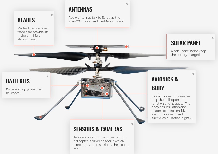

Per la rappresentazione semplificata della sua "anatomia" si può riprendere l'immagine che propongono:

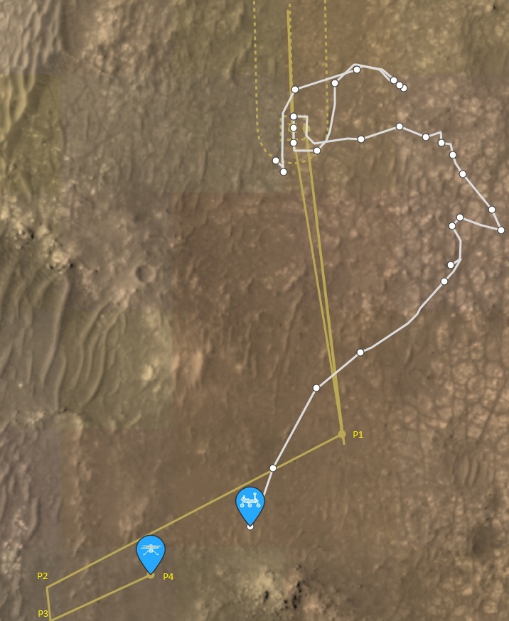

Per fare il punto della situazione sul posto riportiamo la posizione attuale dei due mezzi, sostanzialmente in zona d'ammartaggio:
Si nota che Perseverance e Ingenuity restano abbastanza vicini, attenti comunque a garantire l'assenza d'interferenze che potrebbero avere, come si può immaginare, conseguenze distruttive.
I punti evidenziati con P1, P2, P3, P4, tracciano il sesto volo pianificato ed esguito come già descritto: prima verso sud-ovest(P1-P2), quindi a sud(P2-P3) e infine verso nord-est(P3-P4).
Perseverance, per le sue possibilità, s'è spostato pochissimo anche in ragione dell'assistenza che fornisce ad Ingenuity.

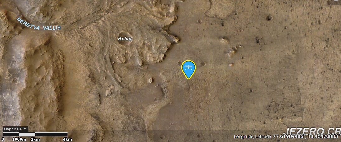

Ricordiamo che la posizione dei due all'interno del cratere Jezero è questa:
(il link).

Come fa Ingenuity ad avanzare in una data direzione? Gli elicotteri hanno il passo ciclico, e Ingenuity che cosa ha? Usa due motori? C'e` un disegno meccanico da qualche parte?
Mi spiacerebbe disturbare Mimi, la mamma dell'elicotterino!
[49] Re: Perseverance è su Marte
Messaggioda Foto Utenteclaudiocedrone » 9 giu 2021, 0:50
Non me ne intendo per niente ma credo che per la traslazione inclini i rotori :roll:
Messaggi: 15300
[50] Re: Perseverance è su Marte
Messaggioda Foto Utenteclaudiocedrone » 9 giu 2021, 1:20
Effettivamente inclina i rotori, nel primo volo traslato li ha inclinati di 5°, in che modo lo faccia è una informazione che non sono riuscito a reperire.
