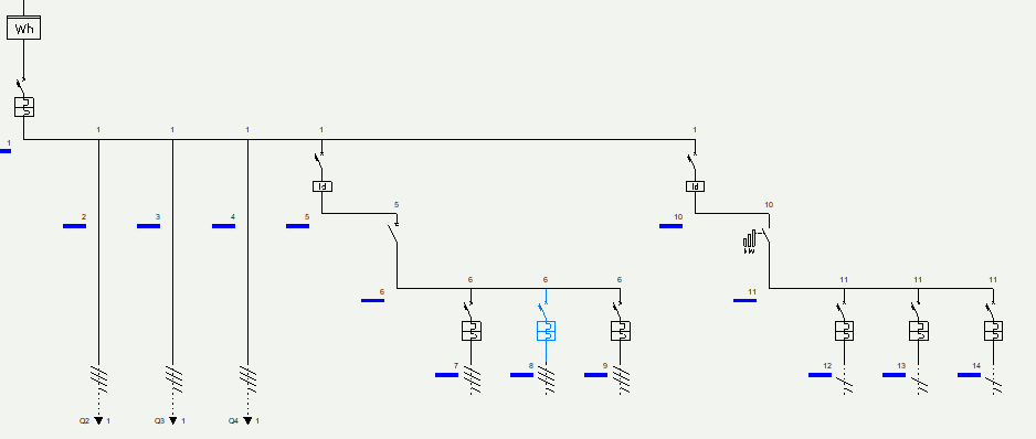

Salve, la scuola come progetto di fine anno ci ha dato da progettare il quadro elettrico di un villino di 200 m^2, dobbiamo calcolare la potenza convenzionale per le prese, la corrente di cortocircuito trifase bifase monofase e minima e le correnti d'impiego per le varie linee. Il villino dispone anche di un motore asincrono trifase di potenza 1.5 kW che aziona un pozzo con pompa sommersa, 3 centraline per l'irrigazione automatica di un prato (300 w l'una) e un motore monofase da 1 kW per l'impianto di depurazione della piscina. Per questi carichi la mia idea era di progettare 3 quadri distinti con relativi dispositivi di protezione.
Per il quadro principale invece ho diviso il tutto in carichi prioritari (luci notte, prese giorno e prese notte) e carichi non prioritari (prese cucina, linea caldaia e linea climatizzazione) in cui ho inserito un relè per la gestione dei carichi per lasciare i carichi prioritari, in caso di sovraccarico funzionare a pieno regime.
La mia domanda era, è corretto lo schema unifilare, cioè tutti i dispositivi di protezione sono posizionati correttamente e cambiereste qualcosa?
Mi scuso per il linguaggio non proprio tecnico; ma è la prima volta che facciamo un progetto simile.
Grazie in anticipo

Ciao Raptor98255,
dando una rapida occhiata allo schema unifilare che hai realizzato, ho notato questi punti che secondo me sarebbero da correggere:
- Aggiungerei un differenziale di tipo selettivo sul generale del quadro (guarda le tabelle di coordinamento delle protezioni differenziali fornite dai costruttori per il dimensionamento);
- Aggiungerei un interruttore magnetotermico differenziale per ogni linea che andrà ad alimentare i QE dedicati;
- Sostituirei i due differenziali "puri", con dei magnetotermici differenziali da 30mA Classe A (o AC)
- Toglierei Il sezionatore identificato col numero 5, in quanto il sezionamento può essere fatto direttamente dal magnetotermico differenziale a monte
- Visto che si tratta di utenze domestiche, le utenze prioritarie le alimenterei con F+N (dal tuo schema vedo che hai pensato a delle linee 3F+N)
Scusa la risposta sbrigativa, ma è giusto per darti un'idea macroscopica. Resto a disposizione per qualsiasi chiarimento.

Mi introduco nel post e nelle risposte.
Giusto alcune mie considerazioni a seguire
Se il quadro elettrico è in doppio isolamento e non protetto a monte da differenziali, a mio parere potrebbe essere mantenuto una protezione esclusivamente di tipo magnetotermica (e non anche differenziale)
A mio avviso la protezione magenotermica è indispensabile. Non la protezione differenziale se la conduttura è in doppio isolamento e il quadro elettrico servito è anch'esso in doppio isolamento (essendo un villino è molto probabile che lo siano visto che non andrai ad utilizzare carpenterie metalliche
I differenziali puri, su circuiti di potenza, potrebbero essere non protetti dal sovracarico. Si deve verificare che la corrente nominale totale degli interruttori a valle del differenziale, complessivamente, non sia superiore a quella nominale del differenziale. In tutta sincerità io prevederei direttamente tre interruttori MTD
Ultima considerazione:
Se il quadro elettrico non è posto entro 3 m a valle dal contatore devi necessariamente prevedere un quadro elettrico primario a protezione della linea.
