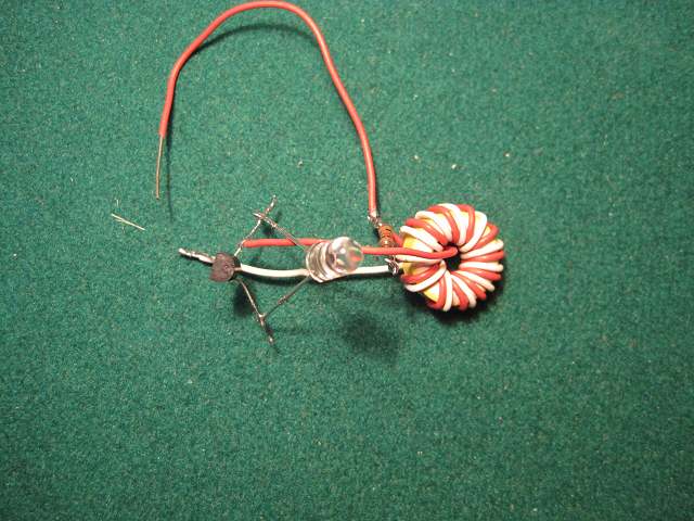

[11] Re: ladro di joule e led alta luminosità
Messaggioda Foto UtenteilZott » 28 lug 2009, 11:28
due

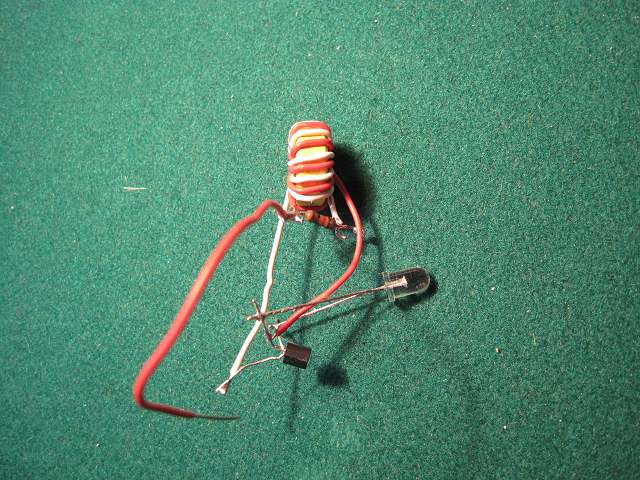

[12] Re: ladro di joule e led alta luminosità
Messaggioda Foto UtenteilZott » 28 lug 2009, 11:34
tre

[13] Re: ladro di joule e led alta luminosità
Messaggioda Foto Utentepinowski » 28 lug 2009, 13:17
Ma allora, funziona o no?

[14] Re: ladro di joule e led alta luminosità
Messaggioda Foto Utenteposta10100 » 28 lug 2009, 22:29
Qualche mese fa ne ho montato uno simile.
Un toroide cannibalizzato da una lampada a basso consumo ormai spenta, qualche centimetro di filo, un 2n2222 e una R da 1K.
Montato senza troppe attenzioni su un pezzetto di millefori da 1x2cm accende decentemente 3 led ad alta luminosita` messi in parallelo (lo so che non si fa ma mi serviva solo per poche ore...).
Lo alimento con una pila stilo (va bene anche la ministilo con uno spessorino sotto!).
A distanza di qualche mese ancora funziona (almeno 7/8 ore/notte). E` nato come micro torcia ed e` diventato una luce guida che sta cannibalizzando tutte le batterie scariche che mi capitano a tiro!

[16] Re: ladro di joule e led alta luminosità
Messaggioda Foto UtenteNicola89 » 29 lug 2009, 16:51
Scusa ilZott, ho visto che l'hai realizzato ma funziona?
La corrente non si vede...

[17] Re: ladro di joule e led alta luminosità
Messaggioda Foto UtenteMirko_FI » 30 lug 2009, 10:26
Io l' ho realizzato, e funziona! Ho usato un BC 548 ma credo che qualsiasi NPN possa andar bene! Non credo, inoltre, che è un circuito molto delicato per via dei parametri. Semplicemente più spire avvolgi sul toroide e meno tensione necessiti dalla batteria!

[18] Re: ladro di joule e led alta luminosità
Messaggioda Foto UtenteilZott » 5 ago 2009, 20:28
pinowski ha scritto:Ma allora, funziona o no?
Ciao sono di passaggio a casa e rispondo solo ora...
purtroppo la beta version col bc548c per ora ancora non va... :cry: ma nun mollo!!! :lol:

[19] Re: ladro di joule e led alta luminosità
Messaggioda Foto UtenteilZott » 5 ago 2009, 20:30
posta10100 ha scritto:Qualche mese fa ne ho montato uno simile.
mi sa che allora proverò anche io col 2n2222
mi potresti dare qualch info in più ? misure del toriode e quante spire hai fatto ? magari anche fotina...
grazie :lol:

[20] Re: ladro di joule e led alta luminosità
Messaggioda Foto UtenteilZott » 5 ago 2009, 20:31
Mirko_FI ha scritto:Io l' ho realizzato, e funziona! Ho usato un BC 548
ciao
allora sono io che sono tordo... :roll: :mrgreen:
ti posso chiedere qualche info in più ? tipo toriode usato, spire, magari potresti mettere uan foto di quello che hai realizzato cosi copio?
cieo a grazie
