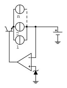

Provo a dare la mia interpretazione alla domanda.
In linea generale un caricabatteria e' composto da un generatore di corrente ed un limitatore di tensione.
Le batterie di varie "chimiche" possono richiedere "profili di carica" diversi ma in linea di principio si ha:
- una fase di carica a "corrente costante" (intensita' di corrente "alta" variabile in funzione dello stato di carica)
- una fase di mantenimento di fine carica in cui la tensione viene limitata (corrente "trascurabile").
Guardiamo lo schema qui sotto, libera interpretazione di principio di quanto esposto qui sopra.
Abbiamo "n" generatori do corrente collegati in parallelo.
Nella fase di carica a "corrente costante" ciascun generatore eroghera' una corrente in funzione della propria "programmazione" (funzione della "precisione" dei componenti del generatore) ma non ci sara' interazione tra i vari generatori.
Il diodo per impedire la "circolazione inversa della corrente" puo' essere immaginato interno al generatore o non necessario (dipende da come e' realizzato il generatore) ma in ogni caso non sposta il principio di funzionamento dei generatori di corrente in parallelo.
Nella fase di "mantenimento" il caricabatteria entra nella modalita' "generatore di tensione" per cui la corrente viene erogata solamente da generatore con la tensione piu' alta, ma la corrente erogata sul carico diventa "trascurabile" per cui e' poco importante se tale corrente viene erogata da un solo generatore.
Riassumendo:
- fase di carica (max corrente): tutti I generatori partecipano all'erogazione della corrente in base alle proprie capacita'
- fase di mantenimento (min corrente): solo il generatore con la tensione piu' alta eroga la corrente necessaria

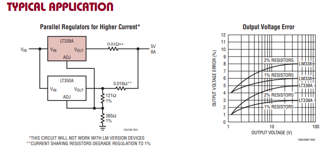

P.S. riguardo alla tecnica di utilizzare piu' generatori di tensione in parallelo (con resistenza in serie)guarda al figura qui sotto, tratta dal data sheet dell'LT338, tenenedo ben presente che il componente e' obsoleto e che tecniche di questo tipo oggi sono raramente utilizzate/necessarie (quest'ultima affermazione dovrebbe essere meglio precisata
https://www.analog.com/media/en/technic ... 138afd.pdf
