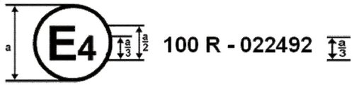

Ma vediamo un'altra cosa, Voi sapete che anche i particolari REESS che vengono installati sugli autoveicoli hanno una marcatura (vedi esempio allegato), si tratta di una E maiuscola dentro ad un cerchio. Vicino alla E c'è un numero: 1= Germania; 2= Francia; 3= Italia; 4= Olanda ecc. Il numero indica il paese di rilascio dell'omologazione. Bene molti prodotti che provengono da paesi dove le cose sono fatte un po alla "berlina" (vedi Cina) recano sempre l'E9 chissà perché? E poi se l'Europa è una comunità e non una Federazione, perché le regole sono diverse da paese a paese? O_/
